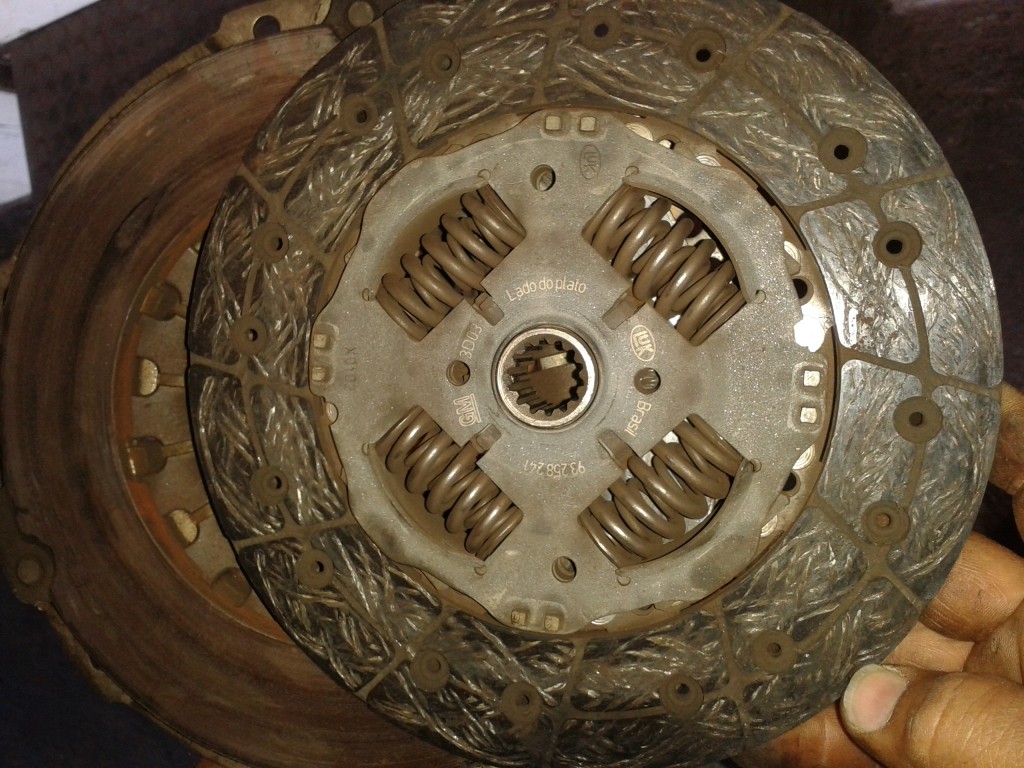

Imagem do disco desgastado prematuramente.
Senhores, como sabem recente passei por uma que até agora estou "encucado" sem entender nada.
Montei um kit de embreagem novo comprado no balcão da concessionária chevrolet que durou apenas 20.000kms após sua montagem!
A dúvida é, será que por uma imagem que fiz do disco desgastado, alguém que entende de embreagem pode confirmar para mim se foi lote defeituoso (embreagem desbalanceada) mesmo como o mecânico alegou, ou erro de montagem do profissional?

Mesmo não entendendo especificamente de embreagem pergunto: Foi dado um passe no volante na troca?

E é ai que pode morar o problema!
Passe no volante tem que ser por igual! Algumas retificas fazem passe somente na "pista" onde raspa o disco.
Aí acontece de, com o mínimo desgaste do disco, o platô já não recebe pressão suficiente da mola.
Esse é um trabalho que tem que se feito por quem entende, pois o risco de danar tudo é maior que o benefício.
Não me recordo agora, mas me parece que o volante do vectra tem uma inclinação, sendo mais rente na parte interna do disco. Isso seria para ajudar na suavidade do deslizamento. Se deixar reto, patina bastante e não dá pressão suficiente.

por Arquiteto » 12 Ago 2015, 22:47
por coincidencia a embreagem do challenge esta sendo trocada hoje pela segunda vez ...
em menos de seis meses ... detalhe km rodado = 2500
motivo: mão de obra mal feita + na 1ª troca e me venderam um disco do 2.0 16v
que tem o diâmetro um pouco menor ... o mexanico nem se deu ao trabalho de verificar
to vendo sua foto ...acho que te levaram pro mesmo caminho ...
posso estar doido mas olhando no catalogo da luk pro seu carro o disco deveria ser
93326024 diametro 205mm 14 estrias

Arquiteto escreveu:por coincidencia a embreagem do challenge esta sendo trocada hoje pela segunda vez ...

em tempo ...olhando o catalogo luk este disco e da zafira
tem o mesmo numero de estrias e diametro mas a construção deve ser diferente

ou te empuraram errado

Murilo de Melo escreveu:então no ato da troca seria melhor trocar junto o volante?
pra estragar um volante ao ponto de não aceita um passe tem de lixar bem a embreagem
mas verificar o estado dele e sempre aconselhável ...

acho que foi aplicação errada mesmo
