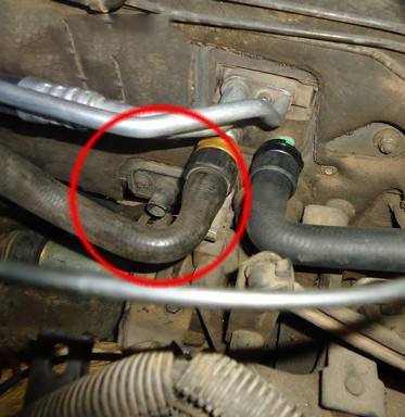

Bom dia amigos!
Alguém pode me informar que 'entrada' é essa e para que serve? A mesma estava 'aberta', sem nenhuma mangueira ligada ou tampão.
- Vectra CD 97 - 2.0 - 16v
Obrigado.

Eu acredito que seja a válvula do ar quente... :47:

Se for esse duto pequeno, em plastico de cor preta, abaixo das duas mangueiras, é o dreno do ar condicionado.
Aí esta certo em ficar aberto, sem qualquer mangueira. Essa saida precisa estar livre pra expulsar a agua acumulada no ar condicionado.
Abs

TEns razão Raphael...
Achei que era só um exemplo... :88:

Sim rgapski, :88:
Obrigado esclarecer esta dúvida já estava quase colocando um 'tampão' neste duto. :102:

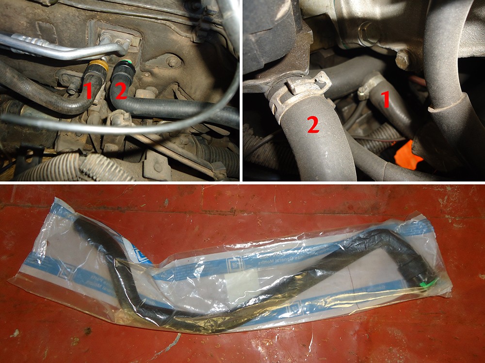

Não deu para postar o trajeto completo das mangueiras, pois, 'ali' tem outras mangueiras e peças, teria que desmontar pra mostrar melhor e não me dei o trabalho, desculpe. Porém, fiz uma montagem (tabaja), acho que dá para entender.
Tentei explicar na imagem que a mangueira número '1' é conectada no Tubo de arrefecimento (Cód.: 90530728) e a número '2' fica na entrada que tem abaixo da bobina.
Observação: Não encontrei as mangueiras originais para comprar, ambas tem curvas diferente, então comprei duas mangueiras, sendo apenas um modelo e adaptei, uma para entrada e outra de saída do aquecedor - (Código da mangueira: 93389698 - Cada custou R$ 85,00).
Ps.: Na primeira imagem mostra duas mangueiras diferentes, isto porque tirei a foto apenas com uma montada, no caso a número '2' é a mangueira nova que foi usada para as duas entradas.

Aparentemente ficou bom! Já testou o sistema ? Entendi o que fez , legal ter colocado as fotos.
Como fez com os conectores , já que adaptou as mangueiras , eu tenho problema com a mangueira da esquerda !Imagem

Sim já testei e está funcionando muito bem. No começo tive até problemas com este conector da mangueiras de engate, na primeira volta que dei para testar o carro soltou e vazou toda água, isto aconteceu outras vezes (Rs). Então apelei e pesquisei na internet (Kkk) e é tão simples que parece mentira (Kkk). Na ponta da mangueira tem uma trava, ao colocar a mangueira na posição basta empurrar esta trava pra frente como se fosse retirá-la. Pronto sua mangueira está travada. Pra retirar só fazer o inverso, puxa pra trás está trava e soltar à mangueira. Com relação a adaptação só tive que ir virando as mangueiras até ficarem numa posição boa, já que tem curvas diferente das originais, mas comprando o modelo que usei, tem o código acima, servirá. Abraços.
