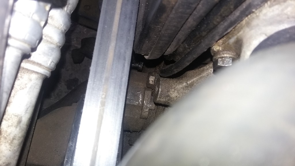

Tirei uma foto do tensor é este Imagem

Meu Vectra é o Cd 2000 16v botei uma fenda nele para vê a vibração tá vindo dele?

Este tensor da poly faz um barulho tac tac pelo parafuso dá pra vê onde ele se localiza entendeu verifiquei em casa encostei a fenda nele o barulho é nele tac tac tipo assim.

Troquei correia dentada e os três tensores revisado recentemente mas não troquei o tensor da correia de acessórios, verifiquei com uma chave de fenda em cima do tensor da poly V e esse tac vem dele? Na foto dá pra vê ele. Só isto dentada tá de boa.

Passei por isso. o problema e que como tempo o tensor perde a capacidade, e fica dando final de curso. Isso e agravado quando se instala correia Dayco, que pelo que concluí e alguns mm maior. duas alternativas: ou vc troca o tensor pela bagatela de cento e muitos reais, ou troca a correia pela do kadett, blazer (nao lembro exatamente o código, mas ela e alguns mm menor que a original do vectra), por uns 30 reais. não preciso nem dizer qual foi a solução adotada por mim né?! Ate o momento sem problema algum.
