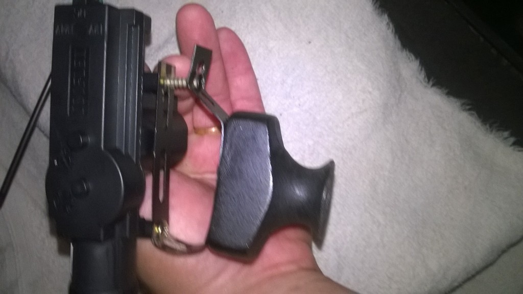

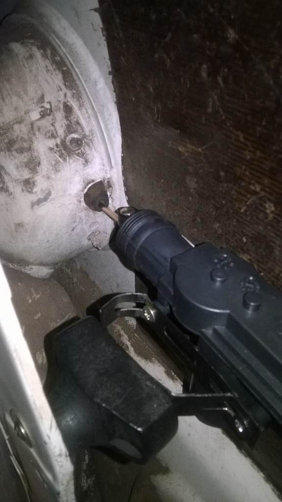

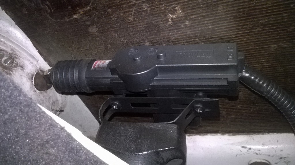

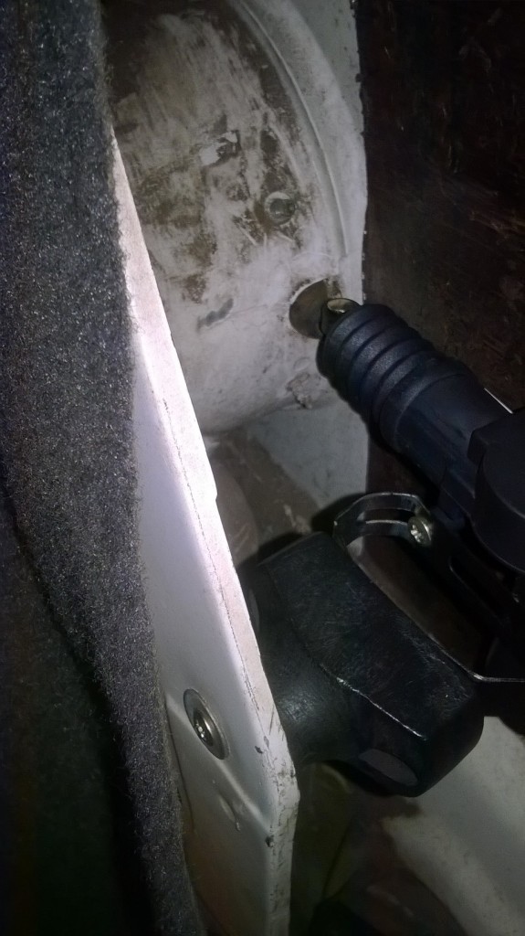

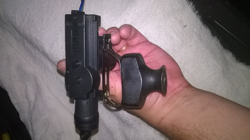

Pessoal comprei um Vectra 2.0 gls 1997, carro em excelente estado de conservação muito novo mesmo, porém a trava da portinhola do tanque de combustível não veio funcionando, retiraram até o suporte e a trava estava somente os fios.
Como gosto de tudo funcionando e arrumado, fui atrás e não achei em nenhuma auto peça e nem em desmanche.
Como entendo um pouco de elétrica e mecânica resolvi fazer o suporte e instalei uma trava universal dois fios.
gastei R$13,00 e ficou muito bom e funcionando normal.

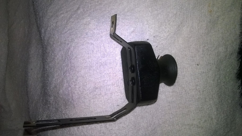

Fiz um suporte de madeira de 4cm fixei na lata.
E com a própria chapinha que vem fiz o outro suporte de 3cm. que fixei na madeira e a trava.
e usei na ponta da trava para travar, o próprio ferrinho que vem no kit de trava universal cortei ele com 2,5cm.
se alguém quiser envio mais detalhes.

Jeferson, não existe botão separado para acionar essa trava. Ela deve funcionar sempre junto com a trava das portas e porta-malas.
