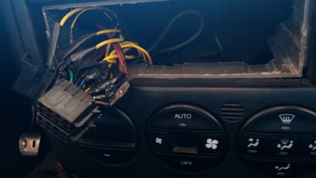

4 - Chicote do rádio parece estar bagunçado, com fios da mesma cor.

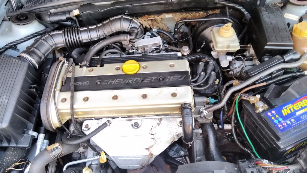

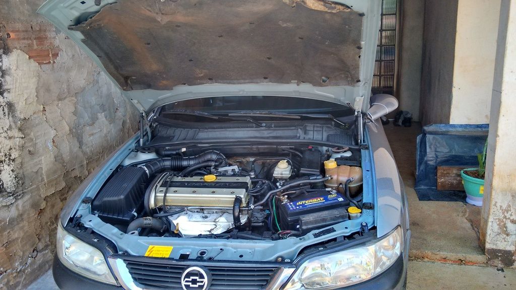

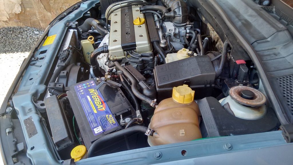

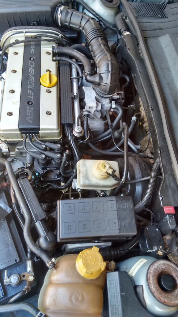

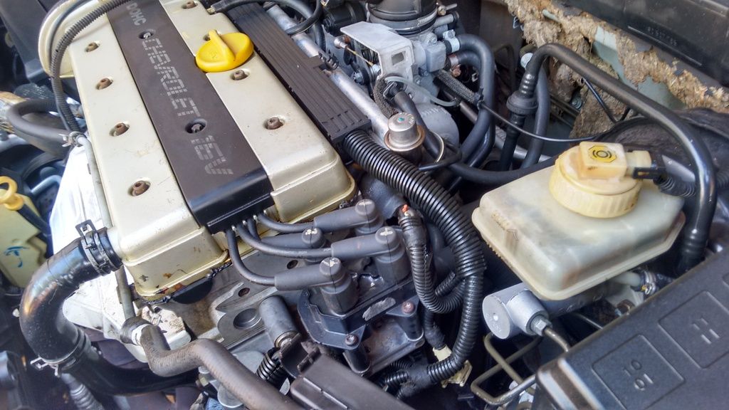

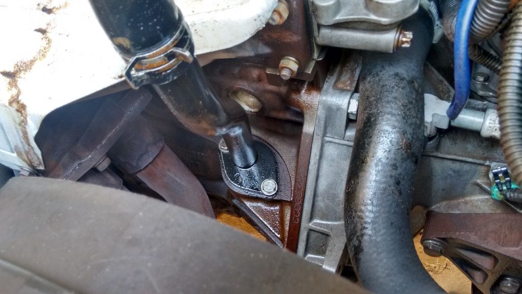

Seguem algumas fotos do "coração" dele.
Gostaria também da indicação de óleo para o motor, fluídos para freio, aditivo, correias, etc, pois pretendo fazer uma geral no carro.
