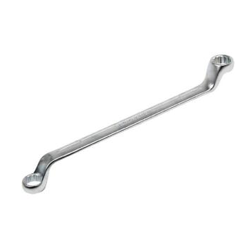

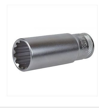

sim mas ai que ta qual é a chave compatível pois uma chave de boca normal não da pois não tem espaço pra trabalhar e a soquete também não pois os conectores do sensor não deixa a chave encaixar.
lusitania
Mensagens: 92
Cidade: Compiègne-França
Estado: Exterior
sensor de re
por lusitania » 30 Set 2016, 16:22
Ola copas22
Para desmontar o sensor percisa de uma chave como o modelo nas fotos, ou outro modelo semelhante.
