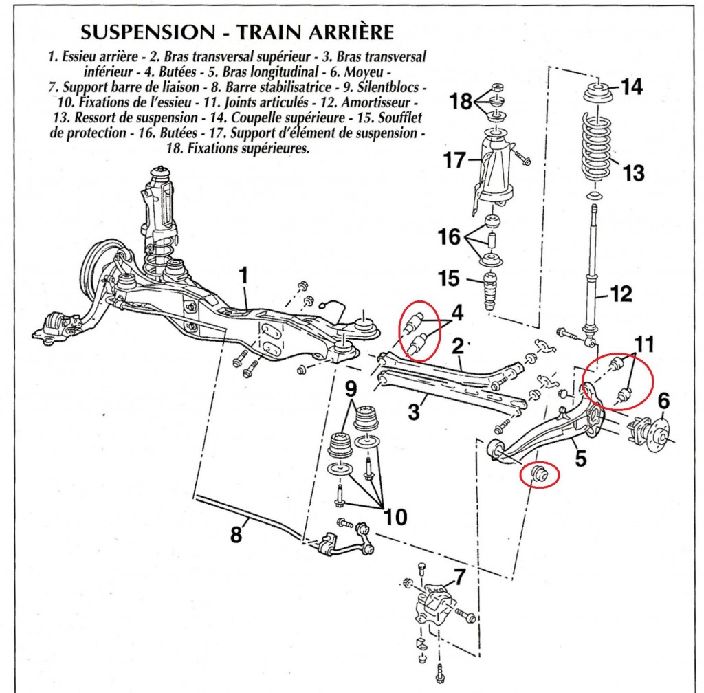

Pessoal sou novo no clube, adiquerir meu vectra 99 a mais ou menos um mes. alguem poderia me ajudar em relaçao a suspensao traseira ? as rodas estao abertas tipo do fusca quando ta pesado, e quando coloco 3 pessoas a traz a suspensao fica batendo dando final de curso, ele tem Gnv pode ser as molas traseira a culpada das rodas tar abertas e ficar socando ?valeu pessoal obrigado desde já a ajuda pessoal.

Deve ser verificada a cambagem traseira, mas geralmente as rodas se abrem quando o carro baixa. É interessante ver as condições das molas e amortecedores, se estiverem bons, é bom verificar a cambagem.

Não esqueça tbm das buchas centrais dos braços traseiros, além das hidráulicas!

Eu penso que deve ser as péças N° 11 no esquema que estão gastas, têm duas de cada lado, tive esse probléma tambêm até os peneus ficavam gastos so dos lados, depois de mudar as péças tudo ficou corréto.
