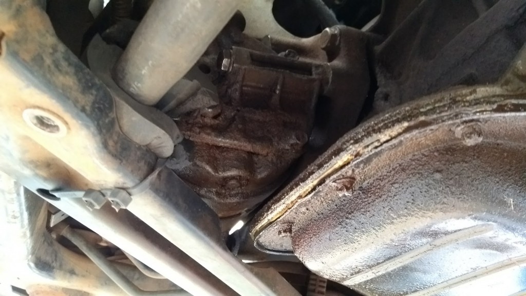

REGIÃO DO CARTER
http://imgur.com/EBPbQqr
http://imgur.com/kfuTkJH
http://imgur.com/0KPzie4
http://imgur.com/kujlOWL

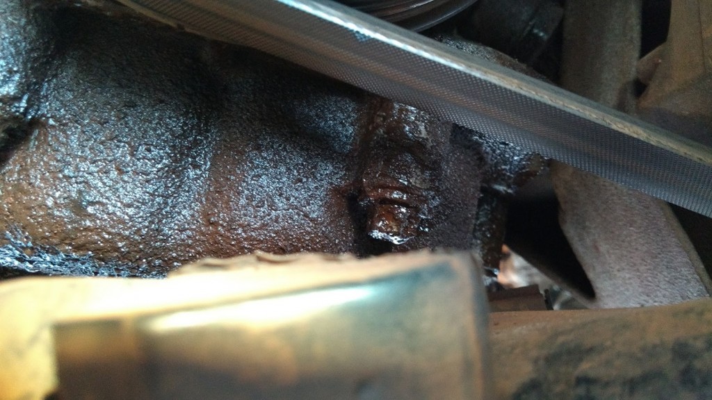

REGIÃO MAIS PRO LADO DO PASSAGEIRO, BEM PRA BAIXO
http://imgur.com/fAQWjZg
http://imgur.com/x304d4O

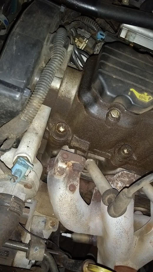

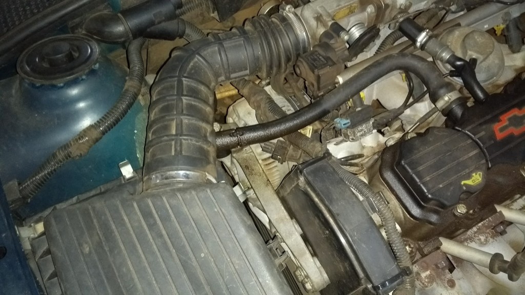

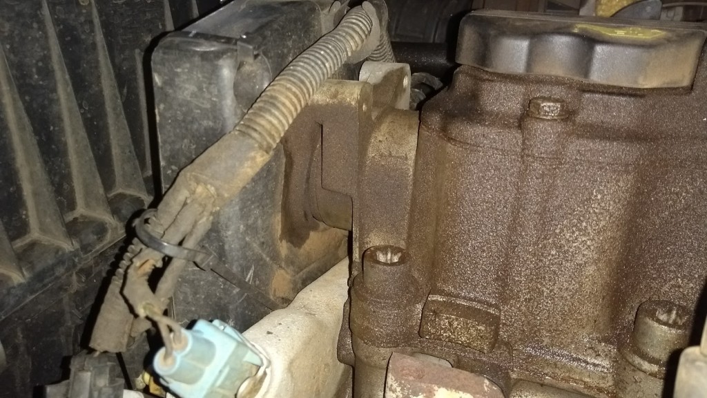

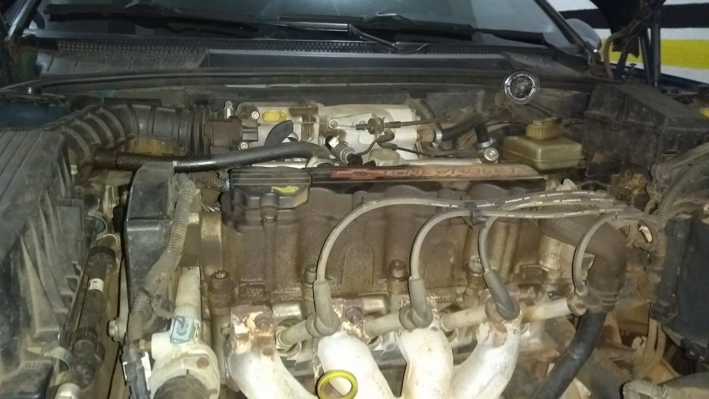

PARTE DE CIMA DO MOTOR
Resultado: o mecânico disse que é bom ir eliminando por partes. Ele aconselhou ir trocando:
- Junta da tampa de válvulas
- Retentor do comando de válvulas
- Aquela mangueira que mostra na primeira foto de cima do motor
- Junta do carter, superior e inferior
- Retentor do virabrequim
No orçamento que me passou, as peças tem um preço absurdo, mas consegui achar bem baratinho no mercadolivre. Ai eu compraria e só levaria pra fazer.
O que acham vocês? O que ele disse procede? Será que pode ser também vazamento no retentor do volante do motor?

Tampa da válvula, se você trocar a junta e o mecânico limpar bem a tampa com querosene e depois montar a junta nova com tudo seco e não mexe mais, vai durar uns dois anos. Se você comprar outra tampa nova com junta nova, durará uns 5 a 6 anos. Isto sem mexer, a cada mexida ou um simples afrouxar em um parafuso, precisa trocar a junta. Limpar também o suspiro do motor, ele é um causador de estouro de retentor, junto com o segundo causador que é o excesso de óleo.
Os retentores do Virabrequim e comando, são iguais e não são caros, trocar os dois.
Carter, não precisa trocar as juntas, elas sendo original são de alumínio e precisa tirar um para tirar o outro, não tem como fazer o primeiro de o segundo depois. Limpar bem as juntas e o local a colocar e tem que está bem seco e usar silicone para vedar, usar dos dois lados dela e tem um silicone cor laranja, este é bom e poderá ser desmontado depois, se usar o preto que é bem melhor, se precisar desmontar, a junta vai estragar. Ambos os casos, ele precisa pelo menos 8 horas para secar.
Depois disto deves esperar para ver se vazará do lado oposto do virabrequim, seria o retentor do volante.
Ainda sobre o Carte: Se for usar juntas novas sem usar o silicone, vazará em pouco tempo. Neste caso melhor usar silicone na velha, vai durar uns 12 anos sem vazar se o serviço for bem feito.

Almeidão, obrigado, Me diga uma coisa: pode me mandar o nome ou as fotos dos dois silicones?
Outra coisa: não entendi bem a parte do carter. Não dá pra trocar só a junta inferior, ou só a superior, tem que trocar as duas juntas sempre, é isso?

Voce pode tirar o inferior sem ter que tirar o superior, mas não tem como tirar o superior sem tira o infeior. E o seu, claramente se vê vazamento no superior.
Para evitar perguntas, para tirar o superior, voce precisa tirar o pescador do óleo e para tirar o pescador, tens que tirar o inferior.
Silicone muito forte, Super Black, Loctite e siloc preto, o siloc tem laranja também e é bom para o carte por ser mais fraco. Wurth tem laranja também.
Acho que o Siloc é o mais barato e nem por isto é inferior aos outros.
Sds

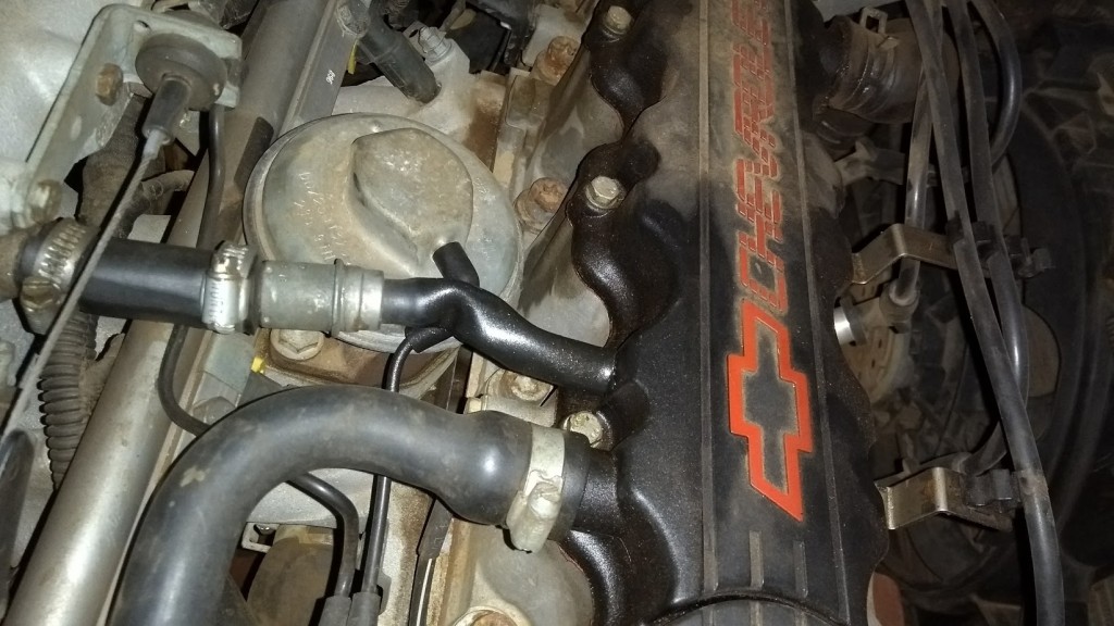

Quero dar uma limpada ali, ao redor da rampa de válvulas, onde está bem lambuzado. Dá pra limpar usando WD-40, ou tem que ser com querosene?
E onde fica o suspiro do motor? é alguma mangueirinha dessas aqui?::
Edit: tava dando uma escutada no motor, e gravei um vídeo. Acham que tem tucho batendo, não sei se estou ouvindo demais..
https://www.youtube.com/watch?v=aYTdyQRbvmE&feature=youtu.be
Vazamento de óleo em vários pontos +FOTOS
por Almeidão » 10 Mai 2017, 21:55
Melhor limpar com querosene, é mais barato. Suspiro do motor é este circulo maior lado direito, você tira ele são dois parafuso 8MM, chave 13, ali tem uma juntinha, se você não achar, pode passar o silicone nela e remontar que fica bom. O tubo de ferro vai está bem sujo de borras de óleo e fica seco como pedra, você precisará muita gasolina e um vergalhão para empurrar estopa ali até ficar ferro puro, ou seja limpo. Vale apenas você comprar uma tampa de válvula, não é tão caro e não precisa ser original, sendo que precisa de uma junta nova, tirar esta placa da sua e colocar nela porque vem sem placa, até original vem sem placa, porem original vem completa com tampa e junta de borracha. NÃO USAR SILICONE ALI NESTA JUNTA DA TAMPA DA VÁLVULA, ali é seco e limpo e não esquecer, se precisar tirar um parafuso depois de funcionar, a junta não veda mais e precisa uma nova. Tirar a placa da tampa é fácil, sai empurrando ela para um lado.

Almeidão, o ferro que você diz pra limpar é esse aqui, que apontei com a flecha rosa e circulei?:

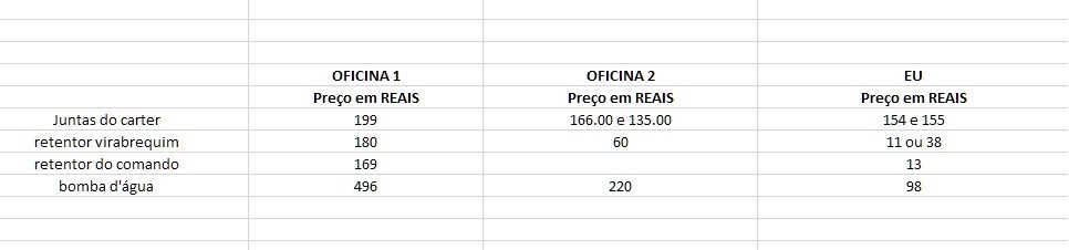

Outra coisa: a mão de obra das oficinas que pesquisei varia de 400 a 500 reais pra trocar retentores(menos o do volante) e juntas, e limpar o carter e tal. Que acha? Dá muito trabalho e o preço é justo?
E olha só a diferença de preços de peças entre comprar em oficina, ou eu comprar no MercadoLivre.

Valeu pelas dicas, e aquele suspiro/respiro do motor, é aquele cano que eu marquei na foto ali em cima, digo, o cano de ferro pra arrancar fora e limpar ^^^^^?

sim, limpar cano de metal e não usar óleo em excesso para não forçar retentores além do que ele é forçado.
