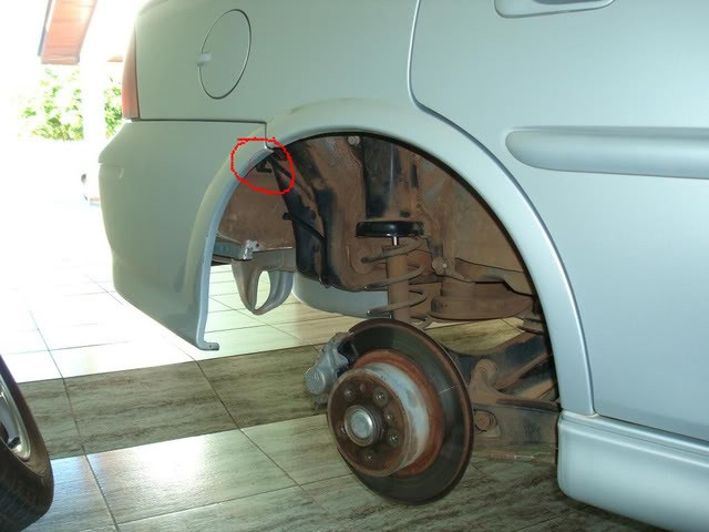

por Arquiteto » 25 Set 2013, 19:14
bruno241281 escreveu:Senhores,
preciso da ajuda dos senhores, quando paro o carro fica um cheiro de gasolina do lado de fora do carro, dei uma olhada pelo entorno do TBI mas não vi nada umido ou com cheiro nessa região. Li alguma coisa que podia ser no pescoço de abastecimento, mas não compreendi bem.
Poderiam me ajudar.
se for o bocal o local a verificar e este aqui ...
dica ... se vc entrar de baixo do carro com uma lanterna da pra ver sem retirar o parabarro
obs este "não" e o meu VCD ... :52:

por bruno241281 » 25 Set 2013, 19:30
Arquiteto escreveu:
Poderiam me ajudar.
Creio que mais didatico que isso é impossivel....
Muito obrigado. :38:

Re: Cheiro de gasolina
por RicardoGLS » 26 Set 2013, 10:00
É exatamente isso aê Bruno, que o Arquiteto postou, pode ir direto que vc mata na mosca.
por Almeidão » 26 Set 2013, 10:11
isto mesmo, suspiro do abastecimento e alem desta entrada ser frágil, a mangueira que é de plástico fica totalmente resecada, dura e sem movimento. Lógico que vai quebrar com facilidade, afinal muitas coisas balançam em um carro em movimento e ao cruzar quebra molas por exemblo já dá uma entortada etc. Quebram de todos, o meu já quebrou e eu coloquei um tubo de metal com cola epecial e esta mangueira, cortei um pedãço dela e complementei com nmangueira de borracha por ser flexivel. Notarom que esta peça não é separada do tubo de abastecimento? É isto mesmo, só trocando tudo. Ou? inventando
por Paty1521 » 26 Set 2013, 11:24
Bruno, o meu tinha exatamente esse problema!
Imprimi esssa foto do Arquiteto na epoca, levei ao mecanico e pedi para ele verificar ali e arrumar. Pronto, acabaram os problemas hehehehehhe :38:
