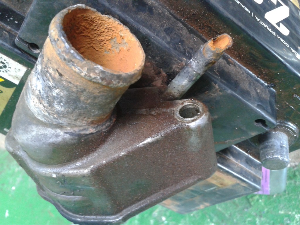

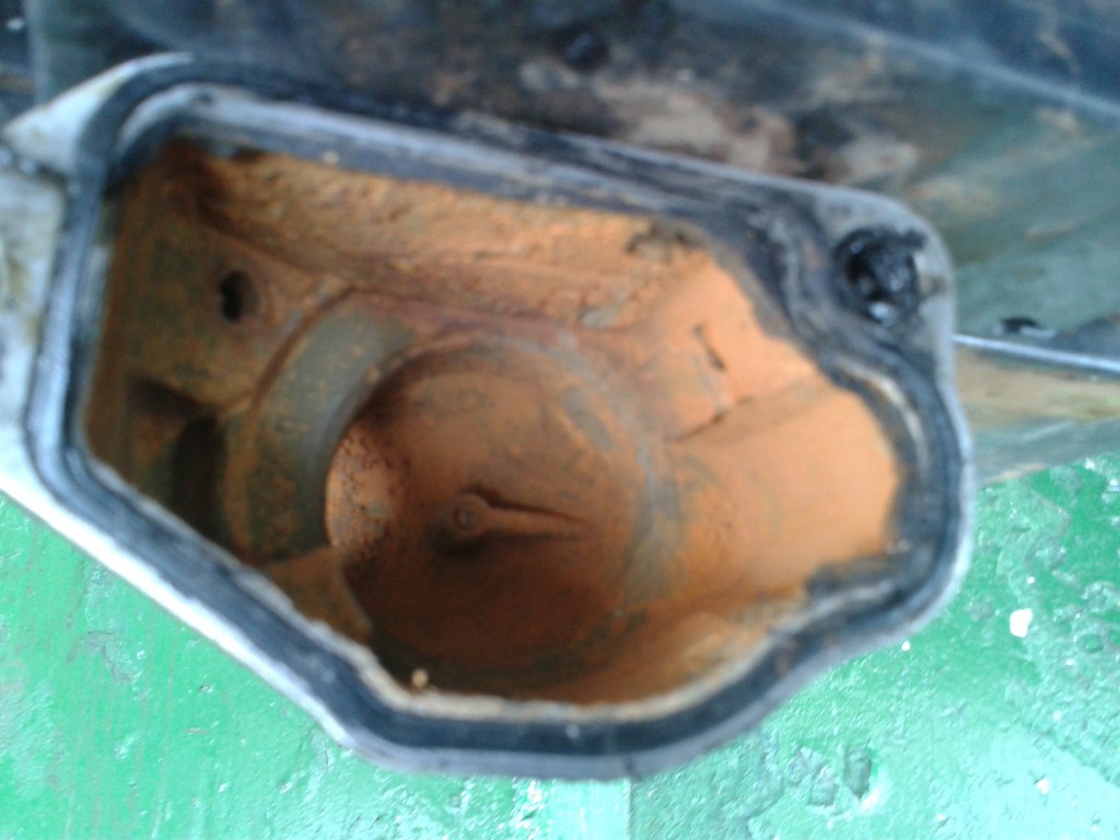

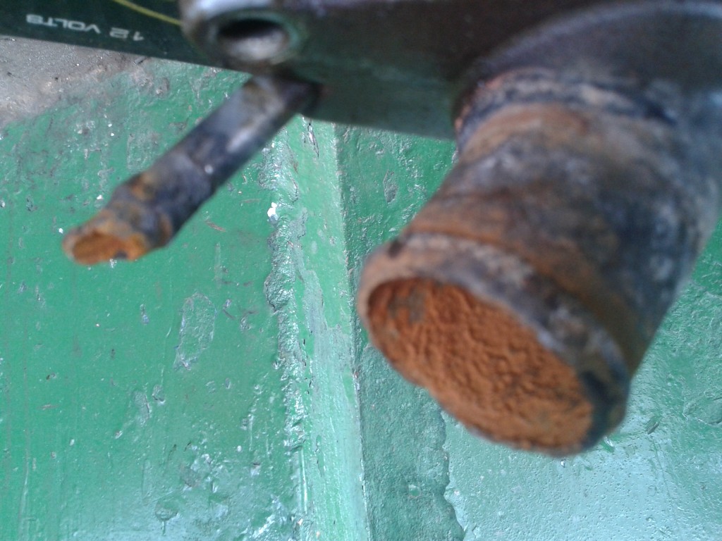

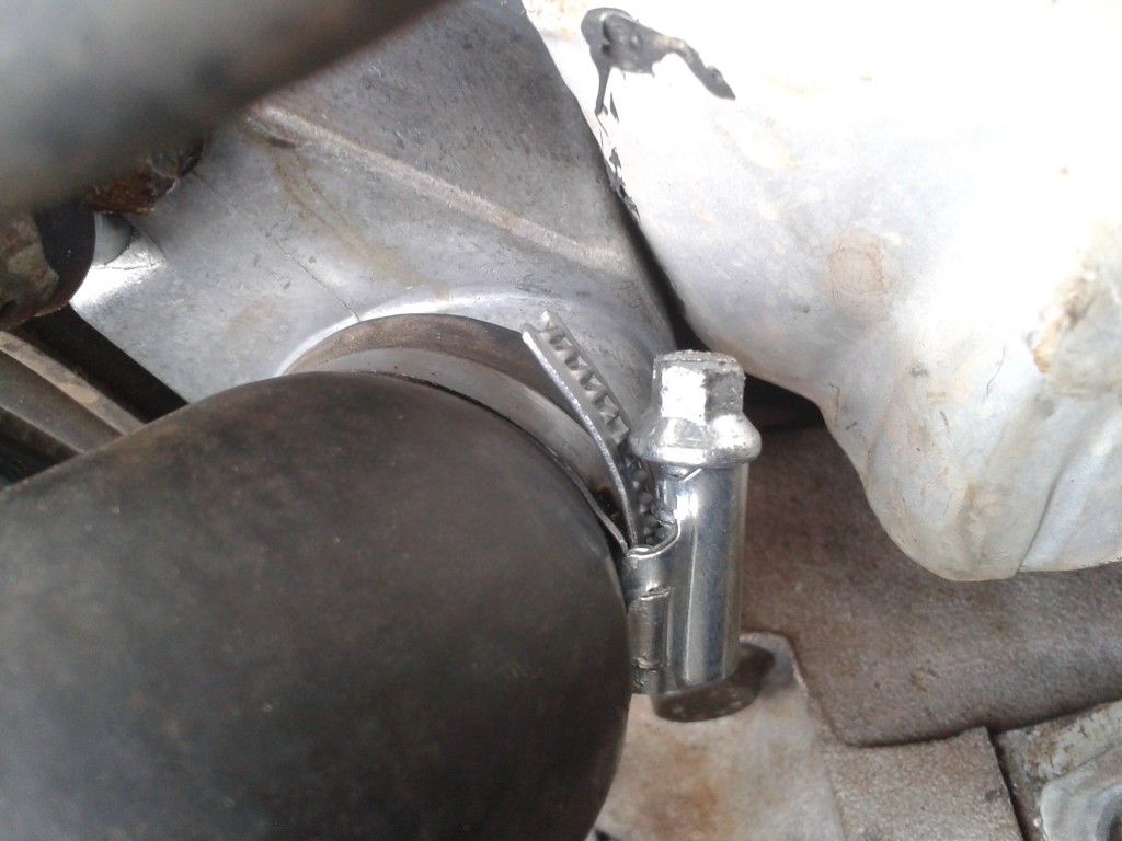

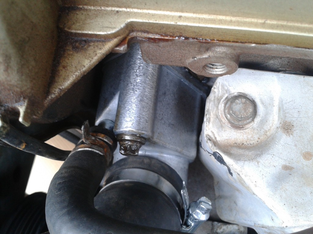

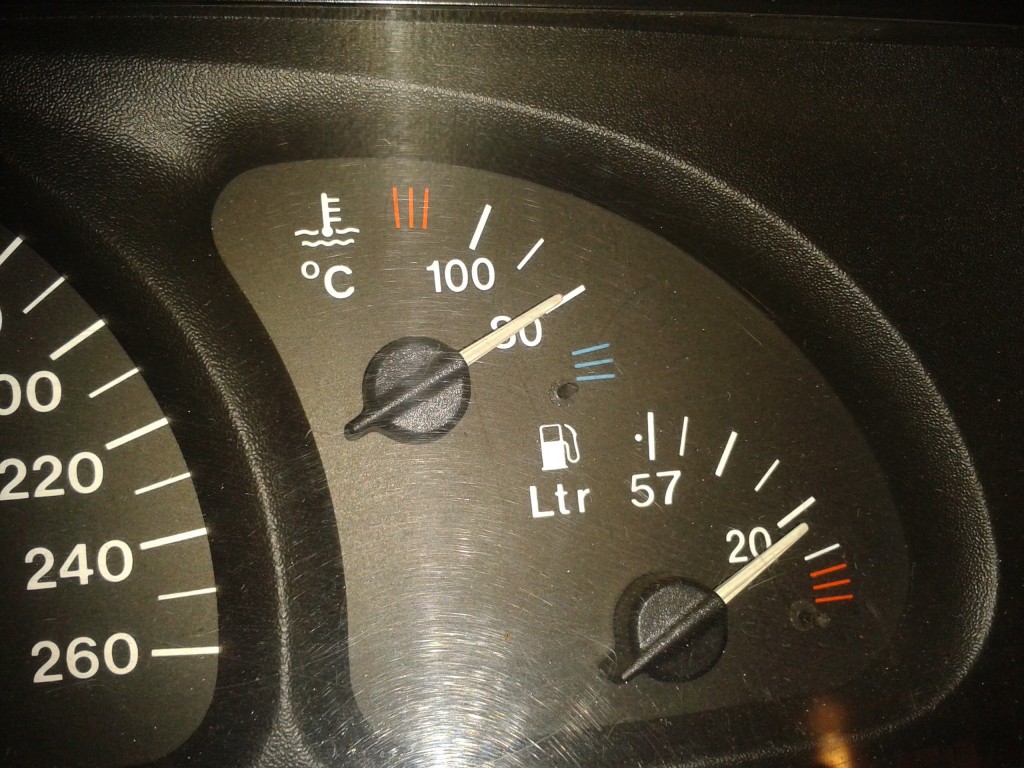

Como vai pessoal!! Olhando aqui algumas informações, cheguei a conclusão que meu carro estava sem valvula termostatica. Hoje tirei um tempo e me aventurei para dar uma olhada, e olha a surpre que tive:
Não tinha nada .
Aqui vai as fotos já colocada.
Eu me esqueci de tirar a foto da nova, fora do carro. Mas, vamos em frente!!

Devia estar gastando muito combustivel , mistura rica com temperatura baixa .

Meu carro está sem o miola da válvula. No início ele estava esfriando mto, mas agora a temperatura está estável nos 90 graus... Assim que eu tiver uma graninha livre vou comprar outra e trocar, é baratinha...

Sem válvula e sem aditivo para arrefecimento..
Quando puder, manda dar uma geral no sistema de arrefecimento, porque do jeito que aparece nas fotos, a ferrugem está bem forte..
Forte abraço!!!!!!!

eu ja mandaria no minmo limpar este radiador ...
pelo estado da tubulação e colocar a valvula e o carro ferver ...
provavelmente por isto foi retirada ... :47:

Então, coloquei o aditivo também, e pelo jeito ficou bom. Dei uma saida agora a noite e funcionou bem.

Chega me deu um arrepio o estado desse sistema de arrefecimento.
Limpar isso ai vai da um belo trabalho.

a peça velha ainda era original, eu fiz o motor e coloquei aditivo na agua quando abriu o motor.Mas pelo jeito o antigo dono nunca ouviu falar de aditivo e valvola termostática. Estou com ele apenas um ano, mas, vou deixar o garoto tinindo. rsrsrsrsrsrsrsr

Pela temperatura da foto e olhando o barro impregnado nas paredes da saida da termostática, eu afirmo que Deus não ajuda somente os bêbados e as crianças, certamente está tambem do teu lado kakkakak. Parece estar normal, mas para fotografar a temperatura correta, voce precisa dar uma volta, aquecer ele bem, chegar e deixar ela subir até a ventuinha armar e depois fotografar onde ela desarmou, ou nem precisa fotografar, mas ter os dados corretos seria desta forma. Não é ligando o carro com ele na lenta é sim ele já aquecido. Se foi assim que voce fotografou, está mais que perfeito.
Só há um motivo de tirar a termostática e não colocar outra nova é pura economia inicial com ajudas de mecanicos idiotas.
Um carro com valvula atuante vai atingir digamos 90 graus em 30 minutos.
Um carro sem válvula vai atingir 90 graus digamos em 50 minutos.
Resumindo, os dois sistema irão alcançar 90 graus, não é o não uso da válvula que vai fazer o carro ficar mais frio, ele somente demorará mais para esquentar e por isto consome mais.
Se estiver com super aquecimento por um outro motivo e tirarem a válvula, não mudará em nada. Lembem se, a valvula em perfeito funcionamento, abre ai perto dos 75 a 80º, bem menos do que a temperatura do carro e só fecha muito tempo depois dele ter sido desligado. Bem, se assim ela funciona, então depois de aberta é como se tivessemos sem ela.

Já peguei estrada com ele e ficou bom.
Percebi que está mais economico.
