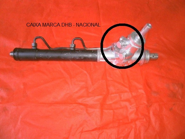

Finalmente descobri a marca da minha caixa.
Deixei o carro para arrumar hoje pela manhã e confirmei meus "achômetros".
Ontem à noite, olhei, olhei, e olhei dentro do motor e notei uma diferença das caixas, e algumas fotos no mercadolivre confirmaram alguns pontos.
Caso desejem saber a marca da caixa:
Olhar dentro do cofre do motor, sentido COLUNA DA DIREÇÃO.
Dá pra ver as coifas da D. Hidráulica.
Do lado, haverá a "peculiaridade", que são os dutos de distribuição do Fluído.
Se for ZF (importada), não há parafusos de reparo. O reparo até é possível, mas o custo não compensa.
Compensa mais comprar uma caixa DHB recondicionada e colocar ela em funcionamento.
Se fosse ZF, o pessoal cobraria R$ 950,00 (caixa nova) + R$ 50,00 das borrachas.
Se for DHB (Nacional), dá reparo e é relativamente mais barato. Aqui eu paguei R$ 550,00 + R$ 50,00 das borrachas que no meu caso estavam quebradas(secas) e havia um pouco de folga na direção.
