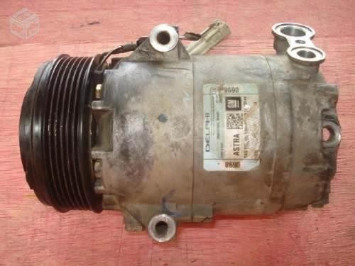

Encontrei um compressor Delphi do Astra 2002/2003 por 350 dilmas. Neste caso se enquadra naquele esquema de aproveitar minha polia, parte de tras e etc? Se sim, será que consigo fazer isto em casa e levar na loja apenas para revisar e dar carga de gás?

A polia dá sem problema e acho que o resto encaixa direto também apesar que eu não tenho 100% de certeza. Uma coisa é certa voce vai ter que trocar a correia e usar uma menor. Eu tenho um identico a este e só não coloquei no meu porque a polia dele é mais estreita ou seja tem um gorne a menos que esta sua. Na verdade né é tão identico kakkakka

por Almeidão » 10 Jan 2014, 18:12
leandrofviana escreveu:Almeidão, não quer vender não? O fato de ter um gorne a menos basta usar a polia do meu atual, não?
Pra que comprar o meu se ele é igual ao seu? É identico a este da foto, e eu acho que eu consigo colcoar ele no lugar do outro, mas como o meu ainda funciona, então estou bem quieto ainda com esta ideia de trocar compressor.

por leandrofviana » 12 Jan 2014, 23:26
Fui comparar o meu com este da foto e a entrada das mangueiras do meu são duas grossas. Deste compressor ai é uma fina e uma grossa. Então acho que não rola, nao comprei.

por Last_Warrior » 13 Jan 2014, 12:03
Na verdade esse não serve, pois a carcaça é diferente nos pontos de apoio... Lembra, disse pra vc levar o seu velho e procurar um com os mesmos pontos de encaixe na carcaça!
Pode ser que sirva com adaptação, mas é outra conversa. Se tiver como devolver, melhor. Até porque não compensa pagar 350 num usado sendo que por 750 vc leva um compressor novo com o filtro secador de brinde. Olha aqui
