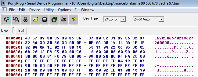

Ola pessoal eu prenciso da senha do Info card . eu consegui pega os condigo da EEPROM . onde fica o senha . mais não qual desse Cond e senha INFOCARD Alguém saber

Marcelo,
LW90506670 é o modelo e numero do modulo
Pode ser 2196, 2796 ou 0000 porem isso me parece ser a data de fabricação.
Não custa tentar essas 3

testei todas senha , da mensagem
To usado OP=COM .....
Wrong Security Code Entered !

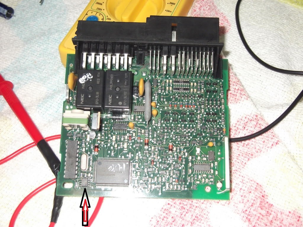

marcelo sera que vc acessou a memoria certa mesmo ...

A memoria . que fiz a leitura desses Cond . foi essa que esta com um seta indicado ai ...
essa imagem eu pequei aqui no clube ...........o info card fica ai ?

Re: INFO CARD VECTRA 97 COND EEPROM
por Arquiteto » 17 Mar 2014, 20:08
esta e a sua placa ou de outro vectra ?
marcelo.tavares
Mensagens: 118
Cidade: GOIANIA
por marcelo.tavares » 18 Mar 2014, 09:54
essa image,estava aqui no clube mesmo . mais a placa e mesma ...
