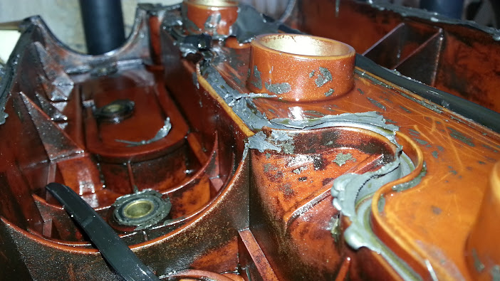

Pessoal, estou precisando trocar a tampa de válvulas do meu VCD 2.2 16V 01.
como acabei de comprar o carro e já gastei uma nota com pneus novos, escape intermediário novo, óleo e filtros - e ainda estou esperando o salário pra trocar o kit de distribuição, não estou podendo gastar muito no momento, mas preciso resolver logo isso, pois tenho que levar o carro pra vistoria do DETRAN.
Após 2 semanas com o carro ele começou a dar umas falhadas e investigando vi que tinha óleo no alojamento das velas. pesquisando vi que é óleo proveniente da junta da tampa de válvulas, que costuma empenar e tal. nem sabia que era de plástico...
comprei uma junta nova, Sabó, e fui trocar. até olhei as dicas aqui antes de meter a mão na massa. O problema é que o alojamento da junta na tampa tem 2 trechos quebrados e outros trechos já alargados, daí a junta fica sambando. Como eu já tinha comprado a junta e tirado a tampa, recoloquei assim mesmo, pra ver no que ia dar. e deu o esperado... vazamento de novo. mas dessa vez bem pior que antes. os 4 alojamentos das válvulas encheram até o topo e até derramou bastante óleo ali pra lateral do motor/câmbio. ainda bem que estava chegando em casa.
Me resta agora comprar uma tampa nova, mas a original já vi que é na casa dos 900 paus e vi essa da marca AJE por 470 reais. Alguém já usou ou recomenda no 16V? vi num outro tópico aí de um cara falado que a qualidade do acabamento era boa, mas era de um 8V.
é essa: http://produto.mercadolivre.com.br/MLB-551495014-tampa-do-comando-de-valvulas-astra-vectra-zafira-16v-_JM
no ML só achei esse vendedor, inclusive. tem esse site, mas não conheço: http://www.aplracing.com.br/detalhes/2/901/tampa-de-valvulas-astra-2.0-16v-1998%3E...-/-vectra-2.2-16v-1997%3E...-/-vectra-novo-2.4-16v-2006%3E...-/-zafira-2.0-16v-2001%3E...---aje-087178
E aí? tampa AJE + junta Taranto? ou Tampa GM com Junta GM? segunda opção só se a primeira não valer nada mesmo... rsrs!!!

Instalei a original hoje. Completei o óleo e funcionei o carro. Tudo sequinho.

fotos...
Tampa antiga
Comandos
Tampa nova e mais um bonus
Estado das velas. tinham pouco uso, mas decidi colocar novas.
Serviço feito
Aí após a troca e rodar um pouco tomei um susto com uma sujeira de óleo novamente, mas em escala beeeem menor. Olhei nos alojamentos das velas e continuava seco. tinha um rastro de óleo e percebi que vinha da tampa. esqueci de comprar uma nova e a danada está deixando sair óleo. segunda coloco uma nova. até lá, fechei-a com auxílio de um pano em volta, pra vedar.

o vazamento que alagou as velas não foi pela tampa, foi pela junta mesmo. pela tampa é bem pouco.
e no caso da junta, começou vazando pouco, mas suficiente pra fazer falhar. aí como eu disse, eu tentei trocar só a junta pra ver se dava pra ir fazer a vistoria no DETRAN, pelo menos. só que o trem desandou de vez e vazou até dizer chega.
engraçado que neste 2º vazamento o carro nem falhou. acho que é porque eu tirei as velas no primeiro vazamento, limpei e devo ter dado um aperto melhor. não estava nem fumando não.

Faltou buscar informação no fórum, pois já havia relatos e inclusive um tutorial completo do Raphael de como trocar a junta da tampa do comando de válvula passo a passo, inclusive eu fiz a troca da minha em casa e motor seco até hoje.
Temos sempre que ficar atentos que tem certas coisas em nosso carro que não existe a minima possibilidade de utilizar algo paralelo e uma delas é a junta da tampa do comando de válvulas.
Vai vim gente me criticar sobre outras marcas mas deixa eu explicar melhor: As vezes pessoas trocam essa junta e realmente o serviço fica bom e da certo mas na maioria a junta não encaixa na tampa ou a junta não dura nada pois o material utilizado é totalmente diferente de uma junta original.
Como o raphael mesmo disse, antes de realizar a troca primeiro tem que verificar se a tampa esta empenada, pois se estiver ela precisa ser trocada primeiro, mesmo colocando a original se a tampa estiver empenada vai vazar.
Reparei sua tampa anterior que lambança que estava completamente cheia de cola. Quando se coloca a junta original a tampa não vê cola, a junta encaixa perfeitamente na tampa no caso se passa cola apenas em alguns pontos onde a tampa vai encaixar (no tutorial mostra os locais) e só encaixar a tampa e seja feliz.
O meu a tampa estava vazando por dentro entrando nos buracos das velas tive que secar tudo e depois de trocada a junta tudo está em perfeito estado.
Então vou deixar minha humilde opinião, antes de se aventurar em trocas de peças ainda mais especificas como está procure informação no fórum, entre em contato com os mais experientes e polpe dinheiro e tempo e principalmente aborrecimento e frustração.

Releia e veja que o que me levou a arriscar a colocação da junta paralela na própria tampa que eu já tinha visto que não estava boa foi o fato de que tinha vistoria marcada (era pro outro dia) e não queria perdê-la. Foi uma tentativa.
Eu já tinha pesquisado no fórum sobre a troca. Vi os 2 tópicos. Eu estava sem verba e não tinha tempo de ir na agência reclamar. No fim não deu tempo de fazer a vistoria, e nem condições já que vazaou mais ainda, e acabei não vistoriando e troquei a junta no sábado.
Eu sempre pesquiso. ;-)
No mais, no meu Omega eu fazia 95‰ das manutenções. De troca de cubo de roda a acoplamentos do cardan e fiz o motor na garagem de casa praticamente sozinho.
Então sabia do risco e não andei com o carro assim que vi o vazamento. Ainda bem que já estava chegando em casa. Tinha rodado pouco e vazou 1L. Tinha funcionado o carro na garagem após a troca da junta e não tinha vazado. Por isso andei nele. A cola em excesso foi pra segurar a junta e tentar reduzir o possível vazamento, pois o local onde ela encaixa estava bem alargado em boa parte. Vacilei de ter arriscado, admito, mas não estava aqui reclamando de nada, só relatando, por curiosidade.
Já inatalei a nova tampa seguindo as instruções. :-)
