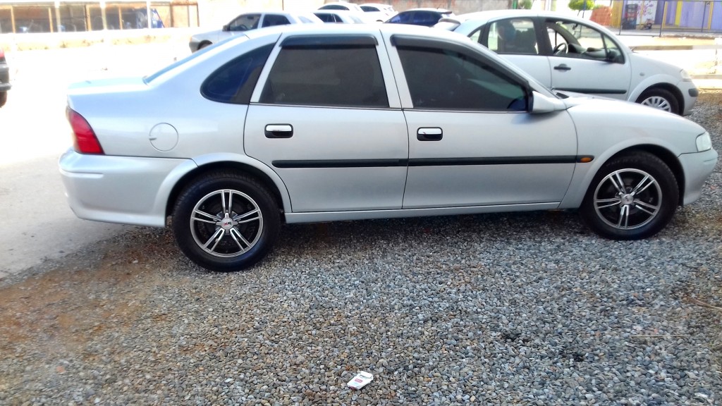

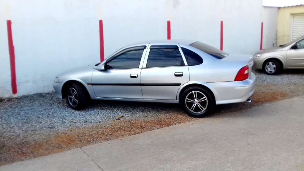

olha cara eu uso a medida 205/60/15nao raspa nao ,e foi a melhor coisa que eu fiz o conforto e o mesmo do 195 e nao fica um buraco entre o pneu e o paralama nao é muito pelo contrario ele preenche a caixa de rodas no tamanho certo alem dessa medida dar a ele um ar robusto ao carro pela largura ImagemImagemImagemem relaçao ao 205/65 eu nao posso opinar flow :88:

matheusvglb, vlw pela resposta e pelas fotos agora sim sanou todas as minhas duvidas muito obrigado e teu vectra esta muito bonito parabens. :88:
