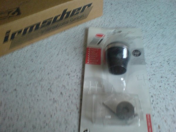

observe esta foto a do challenge tem alguma coisa diferente ...
uma chave allem acompanha o conjunto de reposição do vectra europeu
