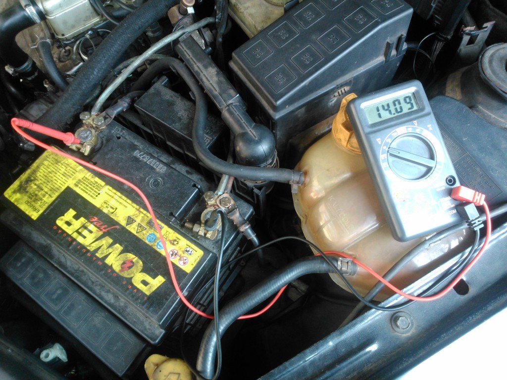

Galera seguinte eu tava estranhando a voltagem que o alternador do meu VCD estava gerando cerca de 13.3~13.8v e isso estava me incomodando, como estou reformando o meu garoto resolvi por a mão na massa e trocar o regulador de voltagem do alternador e gostaria de compartilhar com vocês já que aqui no fórum não achei nada a respeito.
Nesta foto eu estava com o carro ligado porém com todos os faróis, A/C e som desligados

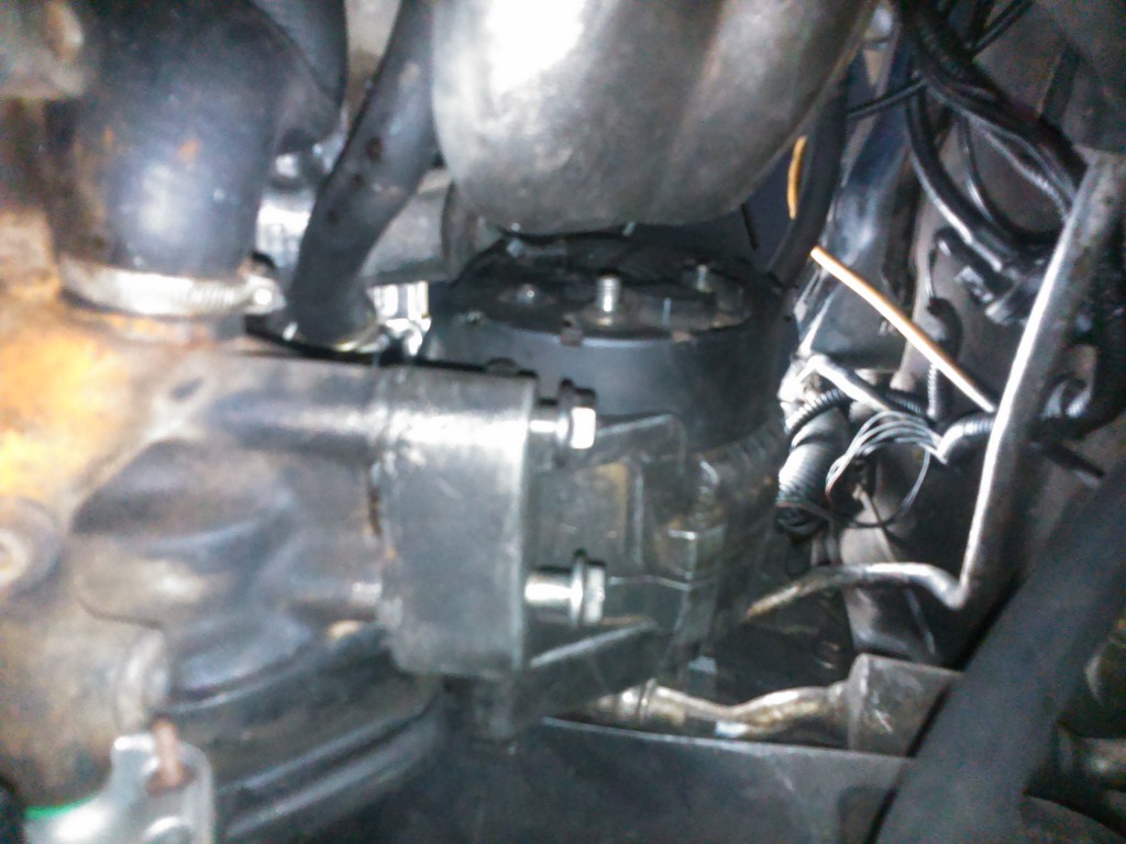

Levante o carro e por baixo retire o suporte inferior do alternador (que está com os parafusos frouxos na imagem)

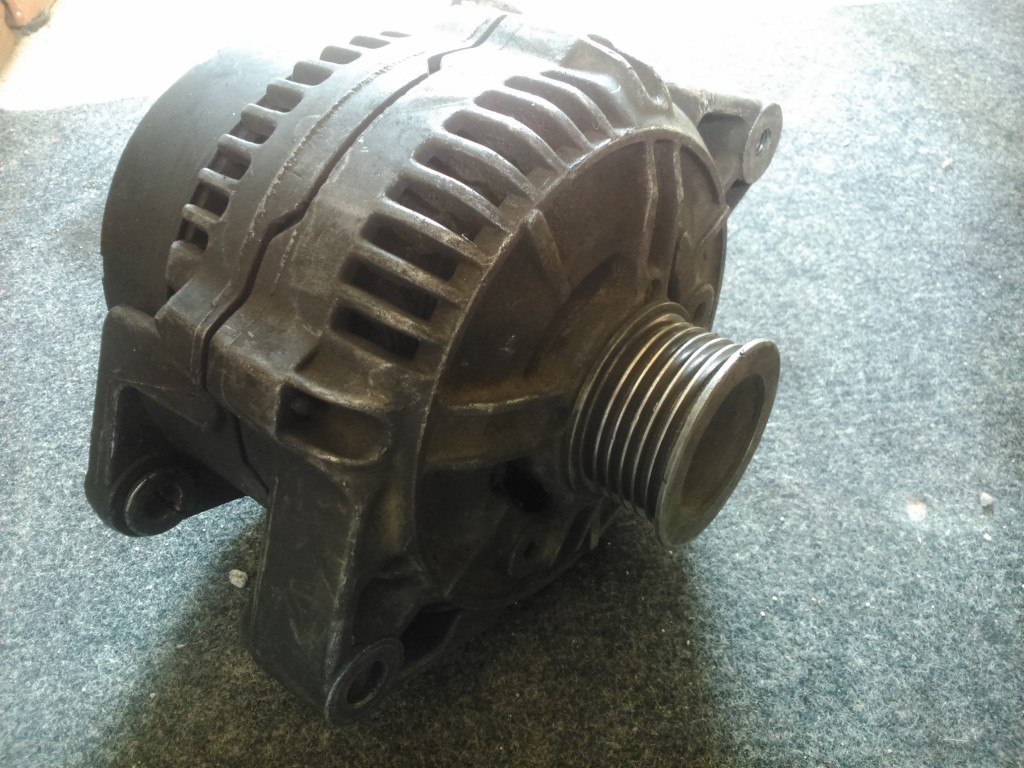

Com o alternador retirado já podemos começar a brincadeira
Na parte traseira do alternador existe 3 parafusos de 8mm, retire-os e não se espante eles soltam por dentro as porcas não saem...

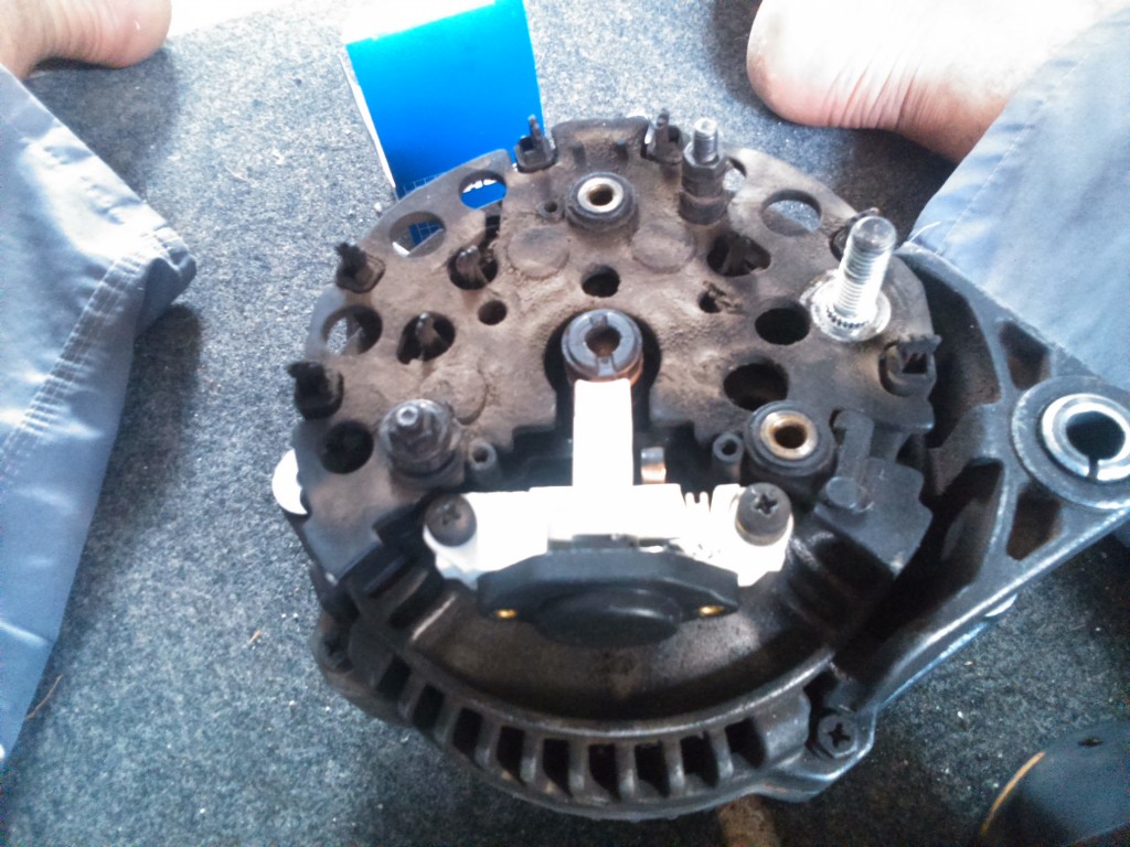

Depois que retirar a capa traseira ja avistei o controlador de voltagem (peça branca)
O único problema é que o controlador que estava era Glauss e não consegui encontrar aqui onde moro nenhum de outra marca, muito menos da Bosch, tive que comprar outro da Glauss...
Antes de montar o novo controlador de voltagem dê uma lixada ou uma limpada com esponja de aço para limpar o terminal que dá contato no controlador de voltagem e monte a capa e coloque o alternador no lugar...
Depois de montado faça a medição da voltagem para ver se melhorou a voltagem

Hoje me lembrei de voltar para dar uma resposta do teste, coloquei o multimetro no terminal do alternador e depois na bateria porém a carga foi a mesma, porém no caso do meu VCD me parece que os cabos já foram mexidos e/ou trocados pois esses cabos que estão lá no carro não parece ter 16 anos... mas na primeira oportunidade vou colocar um cabo de bitola maior para ver se melhora alguma coisa!
