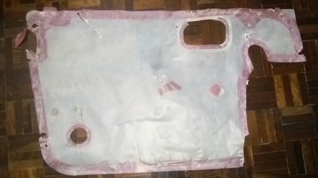

Bom dia pessoal!
Acredito estar publicando no lugar certo, mas enfim, preciso de ajuda pra saber se encontro em algum lugar aquele plástico q fica por dentro do foro de porta, que protege a parte interna da forração da parte interna de lata da porta.
Alguém sabe se existe esse tal plástico pra comprar?

acho q isso pode ser substituido por aquelas mantas de isolante acustico..

Creio que seja quase impossível de se achar...no meu caso em uma das Saveiros que tive eu mesmo fiz, comprei um plastico um pouco mais resistente e "grosso" recortei e colei na porta. Acho que seria uma boa opção com custo baixo ou então fazer o que o mestre Rohde disse!

Então a ideia q eu tive foi +- o que os colegas falaram, vou colocar aquela manta q é uma espécie de feltro, que muitos carros tem de fábrica jah, e o plástico eu tb desenhei em cima do original, num plástico mais grosso e transparente, soh não achei um q fosse parecido com o original, mas antes de terminar o serviço queria a opinião de vcs, se eu achasse o original seria ótimo, mas pelo tipo não vai ter jeito, vou continuar a fabricar os q faltam!
Eu inicialmente abri a forração das portas pra tirar e mandar pintas as maçanetas da cor do carro, dai vai achando uma coisa e outra, enfim, lavei a parte interna das portas e estou tirando pequenos pontos de oxidação, fazendo como manda o figurino, depois vai aquela graxa que vem original, q fica tipo uma cera quando seca, alguns dos parafusos encontrei em inox pra comprar, fica mais bonito tb, e assim vai indo!

Este plástico tem como principal finalidade barrar a água para não entrar dentro do carro, pois dentro da porta passa água da chuva que cai pelas "aberturas" embaixo e vai pra fora.
No meu kadett uma vez precisei fazer pois o plastico estava todo detonado, permitindo entrar água. Comprei a manta de plástico, e fui fazendo... só precisa de algumas coisas:
- O plástico;
- Cola sapateiro (é a melhor pra este serviço);
- Paciência (para fazer os recortes é meio chatinho, pelo menos pra mim que sou uma negação com recortes);
- As presilhas ou "tarraxinhas" que prendem o forro. Quebrei várias, no tirar o forro, e várias outras já estavam quebradas. É sempre bom vc ter algumas reserva, já que são de valor bem baixo.
No mais, não tem muito segredo, e é uma coisa que eu nem perderia tempo procurando pra comprar.

Após muito tempo, muitooooo tempo fiz uma restauração nas portas e foros de portas do meu Vectra GLS 2.2 8V 98.
O plástico que eu tanto queria acabei seguindo a dica de vcs e refiz com um plástico mais forte e colei com cola de contato pois não encontrei nada melhor.
Lavei as portas por dentro fiz uma limpeza no vidro, canaletas e máquina de vidro, que estava bem limpa até. Encontrei alguns pontinho de oxidação onde lixei, passei o tal fundo amarelo promotor de aderência e antioxidante, fundo PU e tinta PU, igual a pintura do carro. Comprei a mesma graxa que vem original nas portas e engraxei como manda o figurino.
Lavei as peças plásticas e o foro, não sei se podia lavar o foro, mas lavei. Apliquei o restaurador de plástico e vinil da Meguiars pra deixaras peças plásticas bonitas. E atrás do foro da porta colei um material de tecido pra isolamento acústico, desses que se compra em estofarias automotivas, não encontrei nada melhor também.
Colei as pastes de tecido e espuma que estavam soltas na forração com cola de contato resistente a água, pois me disseram que tem umas que soltam com o tempo por causa da umidade.
Nos foros traseiros ainda não terminei, mas o tecido e espuma soltou todo, a espuma desmanchou, ai limpei bem e lavei, pois a agua desmancha aquela cola, talvez por isso soltou. Agora comprei espuma pra refazer.
Montei as portas da frente, comprei o tal ossinho na GM, caro pra caramba.
