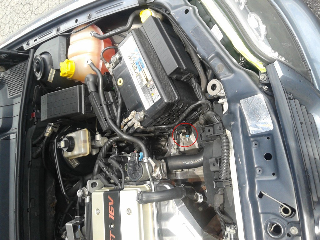

tira o parafuso ali de cima e coloca por ali, o lance da seringa seria uma boa, pega um copo limpo abre dentro dele e puxa com a seringa
Re: Molykote FC no cambio... Duvida de como colocar.
por rgapski » 01 Ago 2014, 13:16

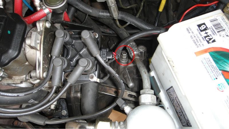

Julinho Viol escreveu:tira o parafuso ali de cima e coloca por ali, o lance da seringa seria uma boa, pega um copo limpo abre dentro dele e puxa com a seringa
Julinho,
Qual seria o parafurso de cima? Aquele que vai no trambulador?
Tem alguma foto pra ilustrar?
por Alcir Andreoni » 01 Ago 2014, 13:22
rgapski escreveu:
Julinho,
É o bujão por onde se verifica o nível do óleo do câmbio!

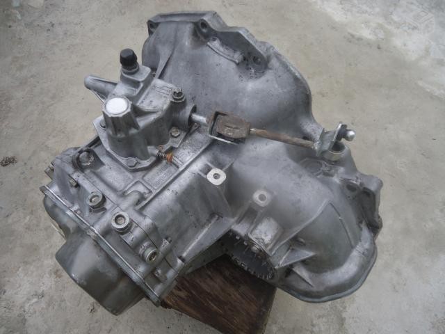

por Julinho Viol » 01 Ago 2014, 13:38
por Alcir Andreoni » 01 Ago 2014, 13:42
Mas não é por aí que se repõe o óleo no câmbio! :47:
Julinho Viol
Mensagens: 291
Nome Completo: Julio Viol
Cidade: Araçatuba
por Julinho Viol » 01 Ago 2014, 13:43
no cambio manual sim, não tem outro lugar...
olha o cambio fora do carro, é aquele parafuso ali de cima com uma borracha na ponta
Editado pela última vez por Julinho Viol em 01 Ago 2014, 13:51, em um total de 1 vez.
por Julinho Viol » 01 Ago 2014, 13:53
Julinho Viol escreveu:no cambio manual sim, não tem outro lugar...
Tem sim, por baixo do carro, na própria caixa de câmbio!
ah vá não diga :38: :38: :38:
se quiser sofrer coloque o óleo por lá, quando troquei preferi colocar ali por cima mesmo :38: :38:
por rgapski » 01 Ago 2014, 14:12
Mas esse não é o parafuso que regula o trambulador?
Pra colocar o óleo tem que tirar ele fora, ou ele é vazado?
Julinho Viol
Mensagens: 291
Cidade: Araçatuba
por Julinho Viol » 01 Ago 2014, 14:15
esse parafuso não regula nada, pode tirar sem medo, eu já tirei, não tem problema nenhum
por Alcir Andreoni » 01 Ago 2014, 14:39
Vai por mim! :38: :38:
Levante o carro do lado do motorista, retire o bujão do câmbio e coloque o Molykote por ali, aproveite e limpe o imã do bujão se ele tiver. :88:
por rgapski » 01 Ago 2014, 15:04
Alcir Andreoni escreveu:Vai por mim! :38: :38:
Alcir,
Acho que vou colocar ali por cima mesmo... Eu confundi o parafuso do respiro com o do liame do trambulador...
Se tem uma coisa que me pega na hora da manutenção é cambio... rs
Eu consultei um manual técnico que tenho aqui e o Julinho esta certo!
O óleo se completa ali por cima, e o bujão inferior se abre para verificar o nível do óleo.
Contudo, no manual do vectra C, que usa o F17 Plus (que é praticamente a mesma coisa do F18), diz para tirar o interruptor da ré e completar por ali até vazar pelo bujão inferior.
Acho que vou fazer pelo interruptor de ré, pois me parece mais acessível ainda...
O que acham?
