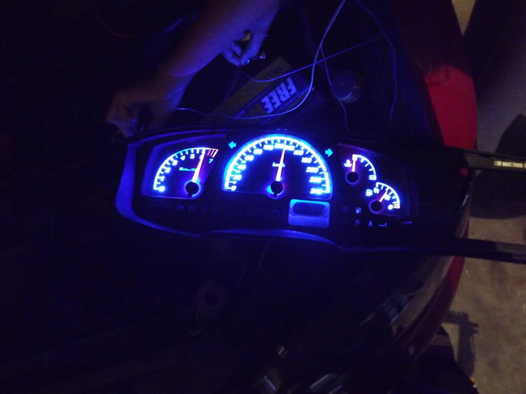

por zica04 » 19 Set 2014, 08:01
http://www.clubedovectra.com.br/forum/v ... f=35&t=427 amigo o meu vectra 97 gl tambem não tem contagiros mas com este topico eu instalei o painel do vectra 2004 ficou perfeito mas deu muito trabalho e aproveitei e coloquei alguns ledsImagem
