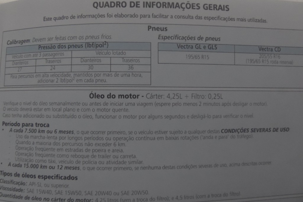

Troquei pela primeira vez o óleo e filtro do motor seguindo o manual, completei com 4.5l, mas vi que ficou acima do nível... fiquei surpreso! :11:
até então eu pensava que retirando o bujão todo o óleo velho sairia do cárter mas pelo visto...
o correto então é toda vez esvaziar o cárter completamente com uma seringa como fez nosso colega Dennis em outro post?
Agora estou andando com esse óleo acima do nível tem algum problema ou devo retirar o excesso? :47:
valeu!

Problemão, te dou uma idéia para lhe ajudar. Pare o carro por uns 30 minutos mais ou menos e tire o filtro de óleo e jogue este óleo dele fora e volte a colocar. Tem muita coisa ai sobre o óleo, e a segunda pior dela é o excesso, a primeira é andar sem ele.

agora me surgiu masi uma dúvida, quando se troca o óleo (sem tirar o cárter) por escorrimento, o certo é completar com 4 litros ou 4,5 litros?? uma vez foi colocado 4 litros+filtro e a vareta marcava MAX, está correto?? pq há um espaço entre o pescador e o fundo do carter e sempre fica óleo ali... seria essa a diferença??

pois é no meu caso segui o manual...
agora vou ter que escorrer o excesso

Eu só não entendo uma coisa. Como trocar o óleo sem trocar o filtro?
Para mim não existe trocar óleo e trocar filtro. Quando digo trocar óleo, automáticamente está embutido que se deve trocar o filtro também.
E mesmo eu trocando óleo e fazendo a limpeza do carter como sempre fiz de acordo com o filme, mesmo assim eu não coloco mais que 4,3 litros de óleo nele. É MELHOR EM ULTIMO CASO USAR 3,8 LITROS A USAR 100ML A MAIS QUE OS 4,5.
De todos os casos, precisamos está certo que a vareta não seja adaptada e que seja realmente dele para não nos confundir e se desesperar por nada.
