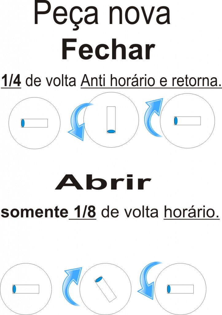

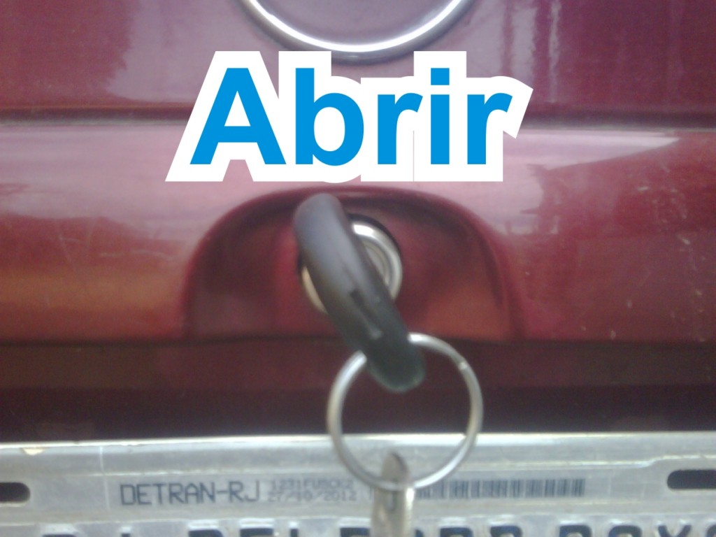

Boa noite amigos, gostaria de tirar uma dúvida. Recentemente troquei o miolo da tampa do porta malas do meu Vectra e o miolo novo(original), não faz os mesmos movimentos de abre e fecha que o antigo. O problema é que o novo só me permite abrir a mala com a chave enfiada, tendo então que apertar com chave e tudo, diferente do antigo que eu destrancava tirava a chave e abria normalmente. Vou postar algumas fotos para maior compreensão.Imagem. Imagem Reparem que a posição abrir a chave fica em diagonal.
Re: Movimento abre e fecha da chave da mala.
por Arquiteto » 10 Ago 2014, 21:15
com a lingueta na horizontal deveria abrir sem a chave .. realmente tem coisa errada na montagem

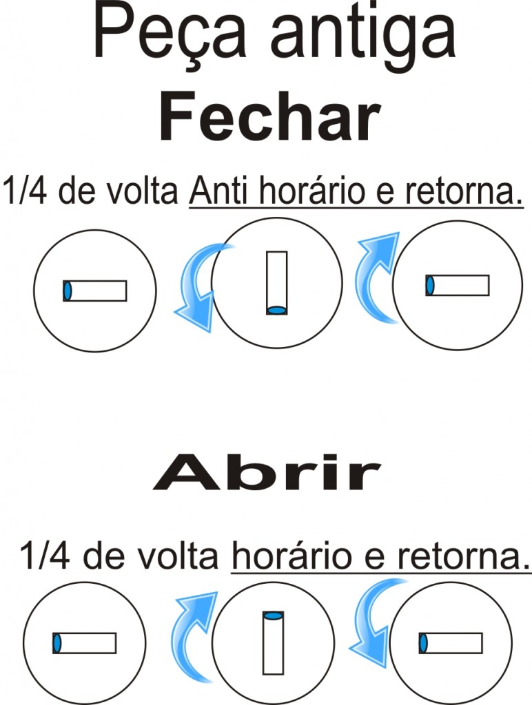

Para ser mais exato;Imagem. Então eu desmontei os dois miolos observei as diferenças internas e percebi que uma pecinha estava diferente(faltando um rolete móvel). Substitui-as e então a peça nova voltou a funcionar da mesma maneira que a antiga(terminando sempre com os movimentos da chave na horizontal). O que observei também é que a chave também sai do miolo na posição vertical. E o que eu gostaria que alguém postasse são os movimentos corretos da chave para abrir e fechar a mala, e se em algum momento a chave deve sair na posição vertical. Pode parecer meio imbecil esse tipo de instrução, mas mesmo assim gostaria de saber o uso correto desse miolo. Aguardo.

Desde quando comprei meu vectra, o porta malas só abre da mesma forma que do ArnaldoRJ. Apenas com a chave no miolo e na diagonal. Sempre achei que isso fosse normal até ver esse tópico :9:
O miolo é original. O que pode ter de errado que faz com que ele só abra assim?

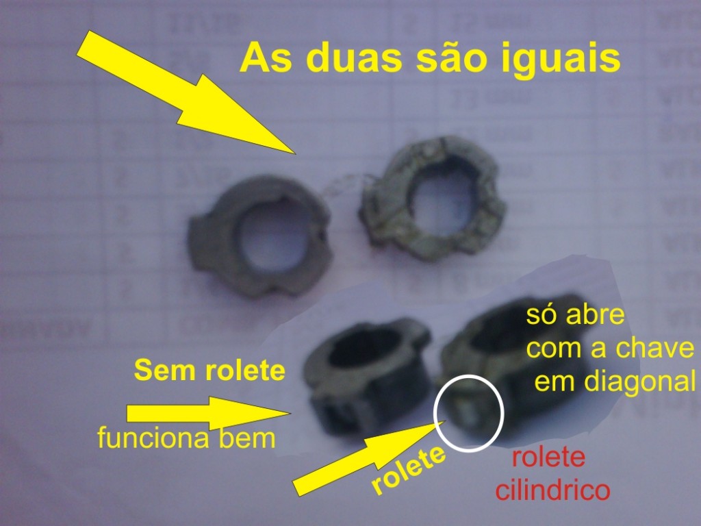

Foi uma peça interna que vem com um rolete móvel que na peça nova tinha esse rolete e na velha não. Sem o rolete ficou melhor. Depois vou postar a foto dessa peça. Agora estou indo trabalhar.

A pecinha é essa abaixo( me desculpe pela qualidade da foto), eu tive que usar a pecinha velha (desmontei a parte de trás soltando a travinha com uma chave de fenda), a que não tinha o rolete cilíndrico para poder abrir sem a chave, que no meu entendimento deveria ser assim, mas a peça nova só me permitia abrir com a chave no miolo e em diagonal. Achei estranho. Não montei errado, não tem nem como montar errado. Uma explicação para esse funcionamento seria para não haver o risco de trancar a chave na mala, sei lá.Imagem. Comprei esse kit de miolos GM Vectra contendo: Miolo da porta do motorista, ignição, mala e porta luvas, por R$ 149,99 + frete de R$15,00, "original GM" num site de compras bem conhecido.
