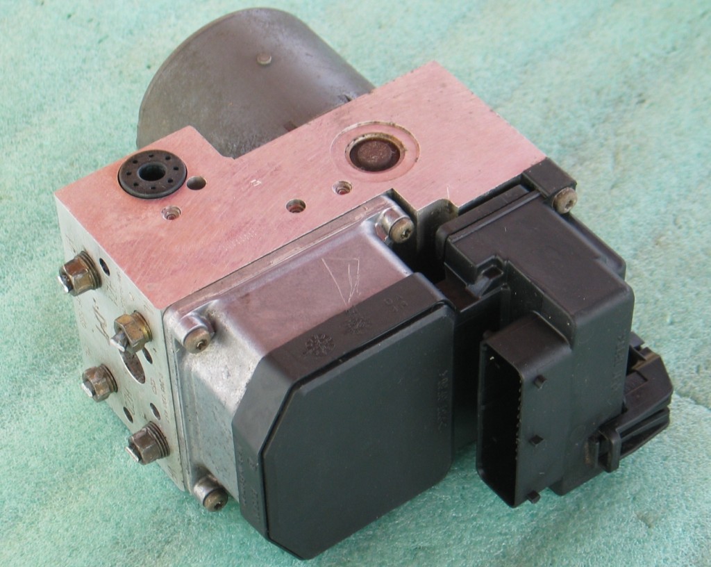

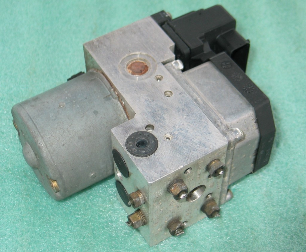

Tentei verificar essa informação que você me passou, mas como ainda não entendo muito do assunto, você teria uma foto para me mostrar como posso achar?
Borges,
o módulo do ABS é semelhante a peça das fotos. Ele fica logo abaixo da caixa quadrada dos reles que fica do lado direito (você de frente para o compartimento do motor) do cilindro-mestre/reservatório de fluído de freios.
É bem perceptível a presença dela, pois as tubulações do freio são rosqueadas nela.
Abraço.
