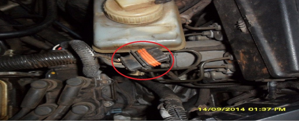

Ai pessoal, desde que comprei o carro tenho essa dúvida, mas nunca fui a fundo pq o carro não apresenta defeito algum...a não ser o air bag que eu acho que tá com algum problema pois a luz não acende, e também não apaga (óbvio né, se não acende...kkkkk).
Pra que serve isso, e aonde que liiiiiiga?? S.O.S

Geralmente nessa parte ficam os conectores da sonda lambda, sensor de detonação (que fica fora da lista pois só uma 2 fios e o da imagem tem 3) e bobina ( se fosse bobina você já estaria sabendo rsrsrs) não seria o fio da sonda, ou do interruptor de capô aberto (que faz parte do alarme de fabrica)?

Pode ser nada, mas que ele parece com um conector de Map com certeza parece. Os chicotes dos carros de vários modelos da mesma linha são iguais, porem nem todos os modelos usam tudo que tem no chicote e por isto pode ser que não seja nada no seu carro, um exemplo o meu é um 97 não tinha contagiro no velocìmetro, comprei um mostrador com contagiro e coloquei no carro e já funcionou, ou seja no chicote tinha, embora no carro não tinha.

O que não me preocupa é exatamente isso, o carro não tem defeitos, apenas esses que citei...valeeew

ele fica por baixo do hidrovácuo? se for isso o meu tb tem. o meu é um vectra cd 2.0 porém não tem abs. eu acho que esse conector é do abs. ou então pode ser da sonda mesmo já que os vectra 16v a sonda fica mais embaixo.

Bacholsky, o meu tbm é CD 2.0, esse conector sai dos fios que saem da bobina, e não tem aonde ligar eles...acho que do ABS não é, porque o meu ta funcionando 100%, e o carro ta um reloginho...hehehe...a não ser o air bag que ainda vou dar um jeito de arrumar...quero o carro todo funcionando...

Foi eu ia comentar que tinha visto a tampa de válvulas do 16v. No entanto não é mesmo do Abs. De repente então era algum recurso do Vectra Europeu que o nosso não tem. Pensava que fosse do Abs pois o meu vectra é 2.0 8V CD série que saiu em 2003. Agora air bag também não é pois o meu tem air bag e funciona normalmente! Hehehe

Tá muito estranho isso, pq sai da bobina, mas hoje vou a um mecanico que é de confiança aqui na cidade, trabalhou uns 40 anos na TRAUER GM aqui na minha cidade e hoje é autonomo...ele é fera...vou ver se ele sabe...vai que...valeeew galera...

uai é igualzinho do meu ! acho que é da bobina ! vc pode ver que não tem nada conectado na bobina olhando a foto do lado direito entre dois parafusos

opa !! desculpe agora que vi que seu carro é 16V, mas ta parecendo que é da bobina

Acho que não é da bobina, ali na parte de cima da bobina dá pra ver um chicote plugado nela.
Alguém com um 16v poderia achar esse conector no motor e dizer onde vai?

Aquele chicote de onde sai esse cabo da dúvida sai da bobina...isso que me deixa cabreroo....

Olhando algumas fotos na internet, não vi esse plug solto.
Aí me veio a dúvida. Seu carro tem EGR? :47:

Galera...resolvido o mistério...fui no mecânico que citei acima e ele disse que é só um outro plug para um outro tipo de bobina, ele testou e de um dos fios com o carro funcionando sai pulso, igual seria da da bobina, outro é positivo e outro é terra...Ufffa!! Nada mais de espanto... Obrigado pelas respostas e espero ter ajudado alguem... Valeew..

Poxa legal. Me faz pensar que seria para a versão V6? Uma bobina de cada lado...
