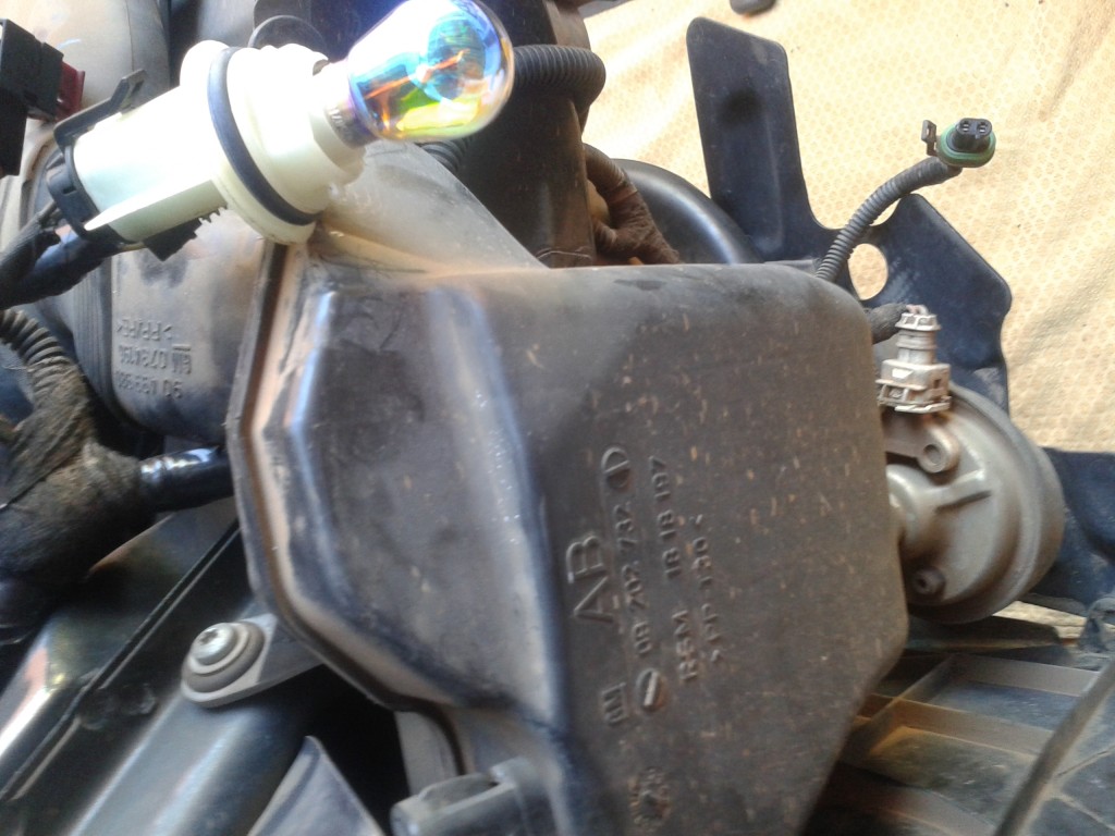

Senhores, alguém sabe me dizer que peça é essa que fica do lado direito logo abaixo do farol?
Qual a função desta peça?
Obrigado.

cod da peça é essa? 09202732?
se for achei no google... é pra ser ressonador do filtro de ar

Realmente é ligado na mangueira que sobre pro filtro de ar.
Então, um CAI bem feito teria que ser ligado nessa peça?
O que pode inflenciar essa peça suja?
O que acontece de ruim com o carro?
Ou não interfere em nada ou quase nada?
Re: | Dúvida - Peça Vectra B
por Almeidão » 07 Out 2014, 15:06
Alez escreveu:Realmente é ligado na mangueira que sobre pro filtro de ar.
Muito difício esta peça sujar porque a mangueira puxa de dentro dela um pouquinho de poeira que possa entrar no furinho que ela tem embaixo para sair agua caso entre nela. Sem esta peça o carro ronca a cada acelerada e arrancadas e não é um ronco bonito e pior que isto sentido mais dentro do carro que por fora. Existe outro resonador logo na entrada de ar, acho que fica atrás do parachoques.

Pelo que você acabou de citar na função dessa peça meu VCD com certeza está sem essa peça pois quando eu acelero bem faz um barulho horrivel... vou ver se consigo achar uma peça dessa...

Ele também faz este ronco quando está com o ponto atrasado ou com a tampa do filtro mal travada ou faltando umas presilias.
Realmente, uma 8 com catraca própria evita voce chingar quem inventou aqueles dois parafusos um de cada lado kakkaka. Se ela tiver catraca própria igual uma que tenho dá para tirar até o final e mesmo ele estando frouxo, com o dedo dá para segurar para voltar a chave e logo seguir afrouxando. Bom, lembrar que mecanico para ser bom, tem que ter boas chaves
