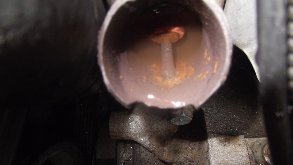

.Galera meu vectra esta esquentando demais, quando chega nos 92 graus não cai as vezes chega aos 95 graus ,um dia desse chegou nos 100 ai abaixou para 92 /95 graus .

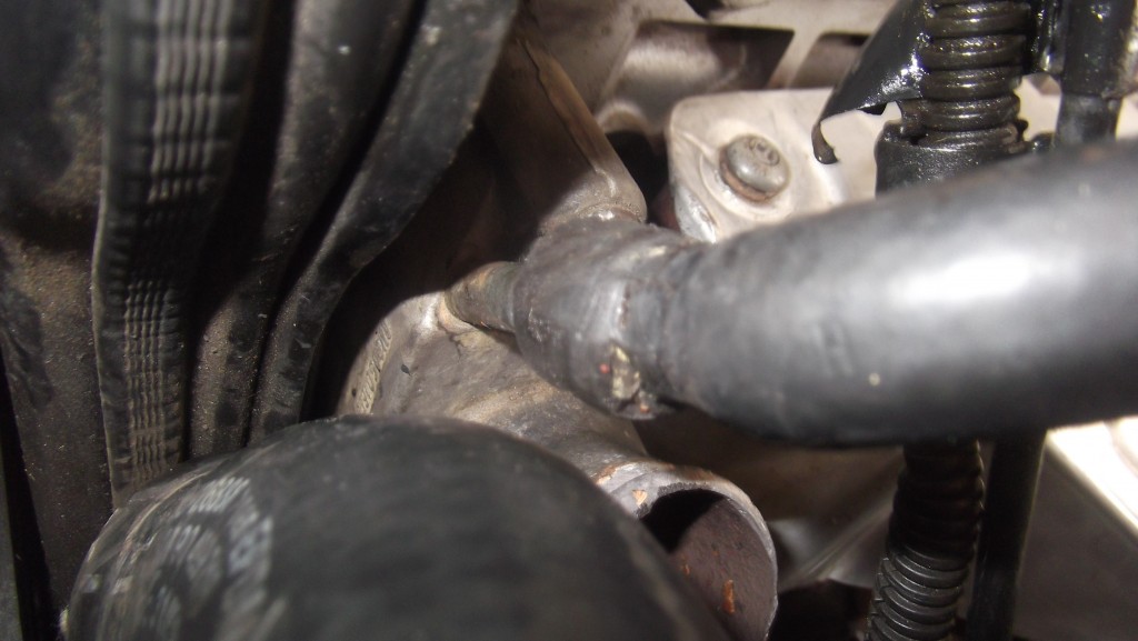

.Eu ia tira a válvula para fazer o teste , mas o parafuso de cima esta um pouco espanado e não consegui tirar

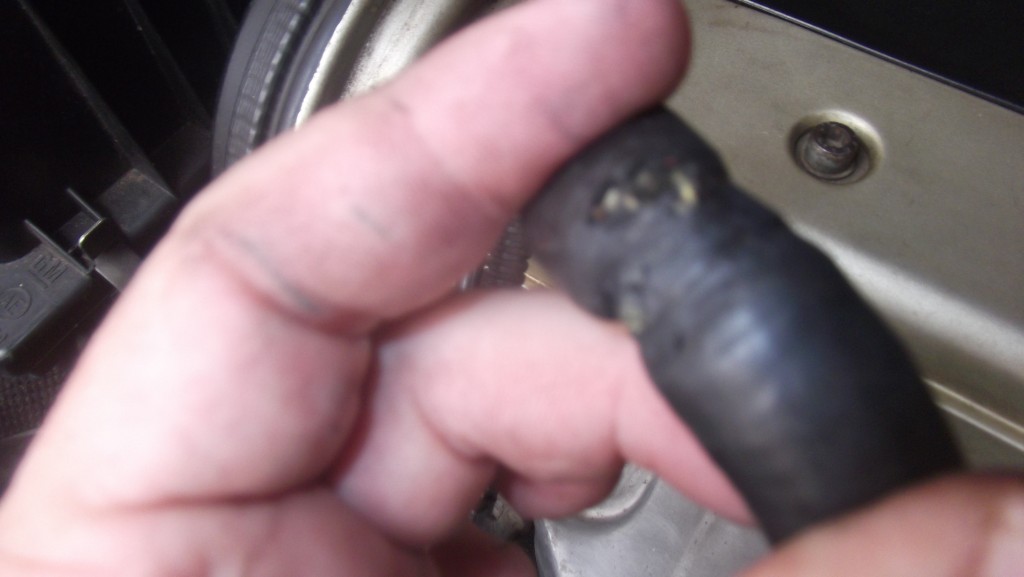

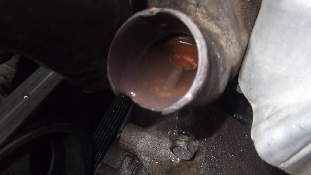

fiquei em duvida da válvula ai dentro.. como segue as fotos ,ela fica com esse pino branco travado na carcaça ai mesmo ou ela esta travada se alguém soube me da uma dica .. encontrei essa mangueira mais fina rasgada também até mais ...

Jesus..... :112
Você não usa aditivo no sistema não? :47:

Troque a válvula e a carcaça dela também! :15:

ele tinha aditivo sim ..só que já é 2 vez que tiro a mangueira o aditivo foi pro saco ... ai completei com água mesmo até soluciona o problema ...

Eu já acho que seu radiador já era pelo que vejo do que sobrou do bico da termostática. Use ai uma de 82º para não ficar com raiva da termostática como muitos ficam por usar uma errada.

Aí não aproveita nem a carcaça... Vai precisar comprar uma completa.
Se não me engano, só existe completa a genuína GM que custa um horror, ou a Wahler que é a linha de montagem GM, só que com preço bem mais em conta que a genuína, que vem com a carcaça. As outras marcas vem só o refil.
