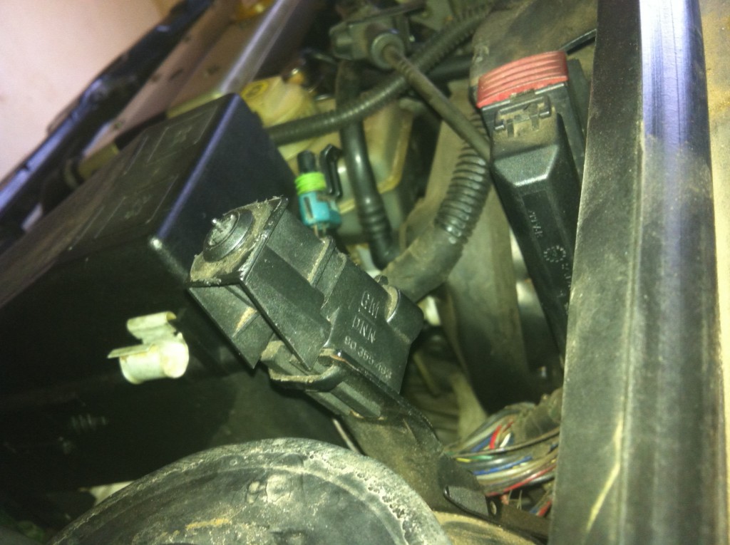

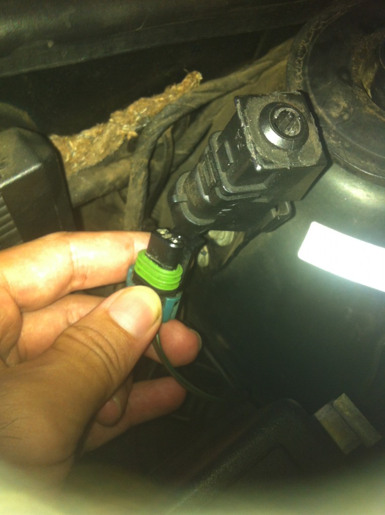

Colocando imagens sobre o que falei acima, este aqui é o plug que o mecânico tentou ligar no reservatório de água:
E aqui, tem este outro sensor que não tenho idéia do que seja, mas o plug ali se encaixa perfeitamente no sensor:
Imagem .
Alguém aí sabe para que raios serve este plug e sensor?.
Ambos estão desligados. Tem algum problema?.

É o conector do sensor do alarme original q quando levanta o capo o alarme dispara, me parece q esta incompleto esse sensor, ve se com o dedo ele vai pra dentro e volta, tem uma mola dentro

EduMS escreveu:É o conector do sensor do alarme original q quando levanta o capo o alarme dispara, me parece q esta incompleto esse sensor, ve se com o dedo ele vai pra dentro e volta, tem uma mola dentro
Vou verificar, e depois posto aqui!.
Obrigado, Edu!!
