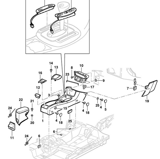

Alguém tem o tópico do tutorial detalhado da desmontagem do console central do Vectra B com fotos? :9:
Desmontar console central - Vectra B
por Almeidão » 02 Out 2024, 08:48
Leonardo Vale escreveu:Fuente del Mensaje Boa noite,
Eu não tenho foto por que é algo bem simples apesar que trabalhoso e o maior dele é tirar os dois bancos, o resto são parafusinhos laterais com tapões visíveis e na parte de cima tem dois parafusos embaixo da tampa perto da alavanca.
