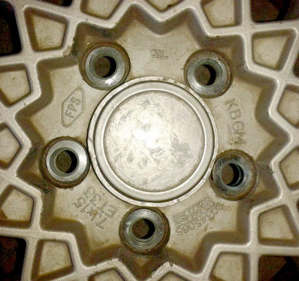

peguei rodas aro 18 para vectra na furação 5x114 mas estão embuchadas para 5x110 pois estava em uma zafira
mas eu creio que o serviço não foi bem realizado pois todos os parafusos entram mas com muita dificuldade tipo pegando na roda creio que pode espanar

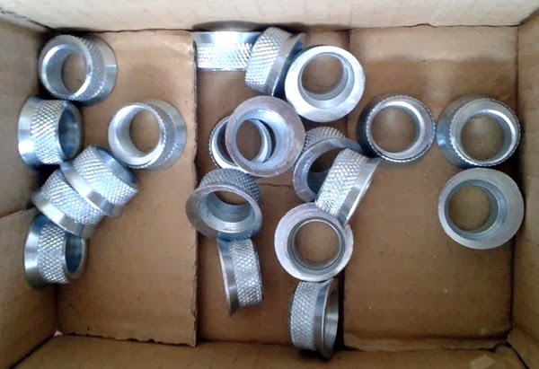

estas são as buchas excentricas

Amigo , pela foto da roda parece que as buchas estão montadas 180º erradas .
Se a diferença era de 114 para 110 , deveriam estar ao contrario , ou seja a parte mais fina da bucha para o centro da roda .

Esta foto foi só exemplo do serviço que quero fazer
Foi clube opala .... pois esta roda omega e opala 5x114....
As minhas são outras ....
