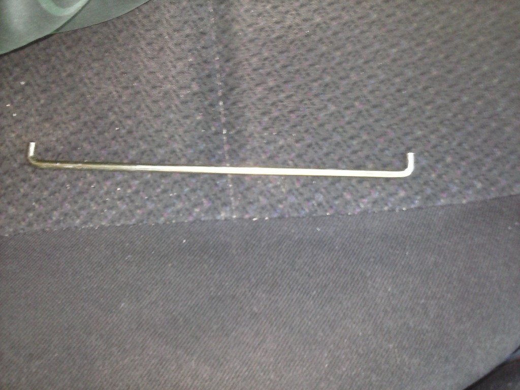

Luz de Freio não acendem, Fusível bons, lampadas boas mais tem esse pedaço de ferro, que fica no pedal pode ser isso?
Não consigo coloca só no do pedal. mida dica?

Pode sim...
Ele é de plastico e com o tempo o regulador do sensor que fica no pedal pode Ceder e perder o contato...
Passei por isto no começo de Fev agora e foi chato resolver... Pois é uma peça dificil de acha rno Vectra "A", mas no "B" tem peça aos montes :)
