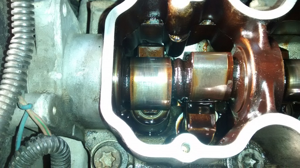

Olá gente, possuo um vectra 2.0 8v.
Ele estava com um vazamento de óleo na tampa de válvulas... a uns 3 meses quando começou o vazamento eu resolvi dar uma apertada extra... mas acabei ferrando neh... o vazamento aumento.
Bom, fiz a lição de casa hj... comprei um torquímetro, comprei uma junta da Sabó e troquei conforme um tutorial do "faça você mesmo" com 8 N.m de torque.
Acontece que quando abri resolvi tirar umas fotos, limpei bem e o came (acho que é isso) da árvore do comando de válvulas do quarto cilindo, o segundo came, estava marcado conforme a figura... Não passei a mão, e não fiz mais por que não sabia sobre o que via. Então, vocês sabem o que causa isso, o que pode ser? Todos os demais estavam como o outro came, liso...
Re: Came Marcado
por Almeidão » 02 Mai 2015, 11:53
Pode ser o balancin, peça que está embaixo do comando que veio com defeito e não encosta nele por inteiro. Mas é difícil opinar sem desmontar, o correto é desmontar para ver e se consegue tirar somente esta peça sem desmontar o motor, de qualquer forma é algo totalmente estranho para mim, pensei até em falta de lubrificação, mas neste caso estragaria inteiro e este meio parece não está tocando em nada.

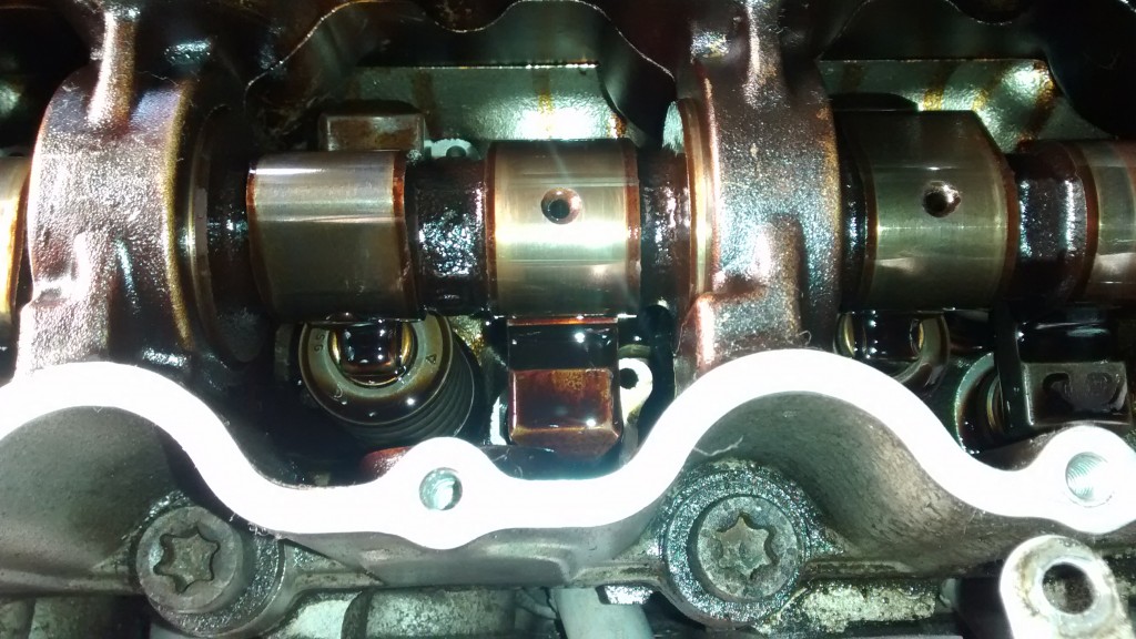

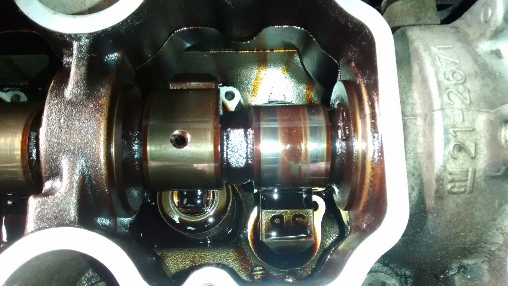

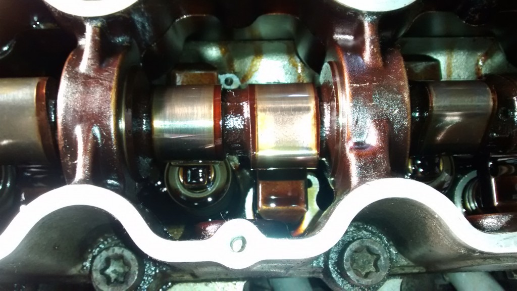

Oi Amleidão, obrigado pela opinião. Eu tirei mais fotos também, da arvore toda, separada pela ordem dos cilindros.
Eu não mexi muito pq não sou mto fera em mecanica e não sabia o que fazer se encontrasse algo errado.
Bem, acredito q não tem nada a ver, mas a aproximadamente a 3 semanas meu carro não quis pegar um dia. Eu saí, fui a um lugar e uma hr depois, entrei no carro e ele não pegou... o motor girava mas nada. Nesse dia chamei o guincho e o cara fez um pequeno teste. Tinha faísca nas velas mas na bomba de combustível, quando se dava a partida ele disse q não sentiu qualquer vibração nela... e olha q tentamos.
Bem, dia seguinte troquei a bomba e o carro voltou a ficar ok. Dois dias depois ele começou a dificultar, em certas vezes a partida.... Ele simplemente não pega.. descobri depois q dando um toquinho no acelerador o carro vai. Levei no mecanico, passamos scan e nada... e tá assim... Não é todo dia de manhã ou após muitas horas q ele não pega e tbm não é após andar muito ou andar pouco... realmente é aleatório...
bom...
seguem as fotos de toda a árvore...
- Cilindro 01
- Cilindro 02
- Cilindro 03
