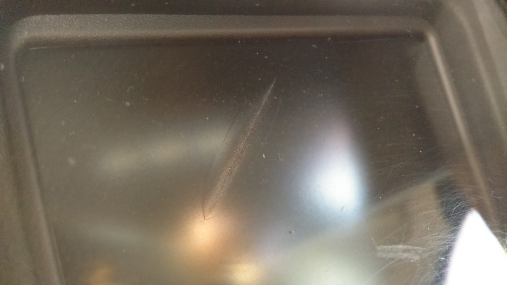

por rcostacaldeira » 22 Mai 2015, 20:28
A foto fala por si só... What tha PEMBA é isso?!
É resolvivel?

rcostacaldeira escreveu:A foto fala por si só... What tha PEMBA é isso?!
É resolvivel?
é só uma película. Pode tirar e colocar uma automotiva, fiz isso no relógio de um gls.
Ela só é BEM chata de tirar, tem que cuidar pra não riscar o vidro.

Jonathan_. escreveu:
É resolvivel?
Mas será que desse jeito na,foto já,não está no vidro? Parece tipo um arranhão profundo [emoji102]

por rcostacaldeira » 23 Mai 2015, 09:52
Não pode ser arranhão porque estava lisinho há 1 ano... vem aumentando, como se fosse uma bolha... Há 4 meses atras tinha 1/3 do tamanho... Bom... A parada é mexer, Sacar isso fora, remover essa película e colocar outra...
To pensando em comprar aquelas películas de smartphone...

por Jonathan_. » 23 Mai 2015, 13:43
É resolvivel?
é na pelicula mesmo. Não é raro dar esse problema, começa a estufar e criar pequenos rachinhos com o tempo.
rcostacaldeira escreveu:Não pode ser arranhão porque estava lisinho há 1 ano... vem aumentando, como se fosse uma bolha... Há 4 meses atras tinha 1/3 do tamanho... Bom... A parada é mexer, Sacar isso fora, remover essa película e colocar outra...
só tem que ser uma película relativamente escura já que o vidro é bem claro. Eu tenho um outro relógio aqui com defeito que tinha esse problema também, ia tirar uma foto com e sem a película mas não to achando ele.
