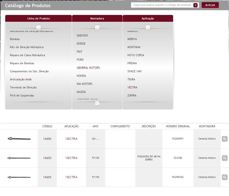

Venho aqui tirar minha duvida com vcs do forum, acho que ainda não existe um topico sobre isto, mas vamos la, preciso trocar meus 2 braços axiais com folga, porem quando fui pesquisar, vi que existem 2 tipos de braços, o braço com sistema ZF e sistema DHB, pesquisando, vi que são basicamente a mesma peça, e agora a pouco, entrando no site da DHB vi que a diferença é que aparentemente a barra para o sistema ZF tem algum tipo de passagem de ar, não entendi muito bem a diferença, mas como identificar a minha, e será que tem problema mudar o tipo? Pelo que identifiquei as roscas são as mesmas, a rotula (junta esférica) tem mesmo diametro, as roscas tambem são as mesmas.
no cep chev tem o codigo para os 2 sistemas, para o sistema dhb vende somente a barra, e para o sistema zf vende um kit reparo com as abraçadeiras da coifa e as porcas do terminal de direção.

Que eu saiba é meio que universal!
Compre o ZF que já vem com o kit todo! :88:

Alcir Andreoni escreveu:Evson,
Acho que vou fazer isso mesmo, valeu alcir :88:
