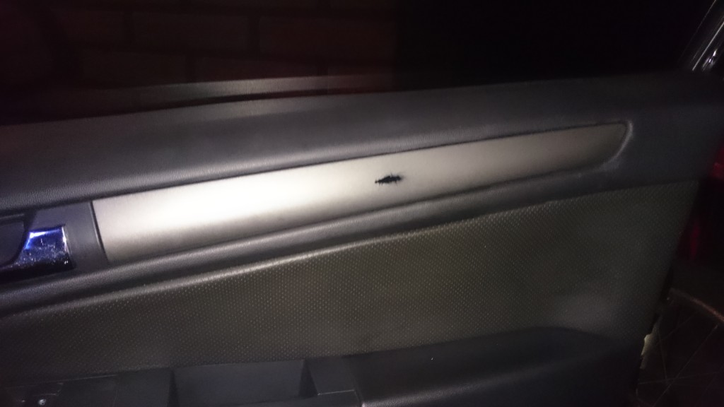

Olá amigos do fórum.
Possuo um vectra Gtx 2010, adquiri o veículo a cerca de 1 mês. Estou gostando muito do Carro e como todo proprietário zeloso pelo carro estou deixando um detalhe ou outro nos conformes.
Eis que me deparo com este benedito friso interno da porta (aquele friso cinza pérolado que acompanha a maçaneta dentro, no forro do carro)
Gostaria de substituir a peça (lado do carona) que está bem avariada. Porém não encontrei em lugar algum uma peça dessas soltas. Na concessionária e em outros lugares (Ricardo jaffet e Ml) só consigo achar o forro inteiro.
Achei um forro usado por um preço acessível aonde a peça que eu desejo em questão está em bom estado.
Minha dúvida é, o friso cinza é encaixado, posso retirar do outro forro e coloca-lo em minha porta ou terei de trocar o forro todo (no geral o outro forro está feio)
Muito obrigado desde já :102: :102: :102:

Emerson, se vc puder tirar uma foto da peça/local a ser colocado a mesma, fica mais fácil para te orientar melhor.. :88:

Aqui está o URL da peça em questão

Essa peça é ''soldada'' na lateral de porta...
Possui uns pinos de plastico, que são aquecidos... formando tipo uma solda... dá para trocar só a peça prateada!
O meu tem avarias do lado do motorista... até hoje nem a lateral de porta inteira eu achei, muito menos só a peça ahahha

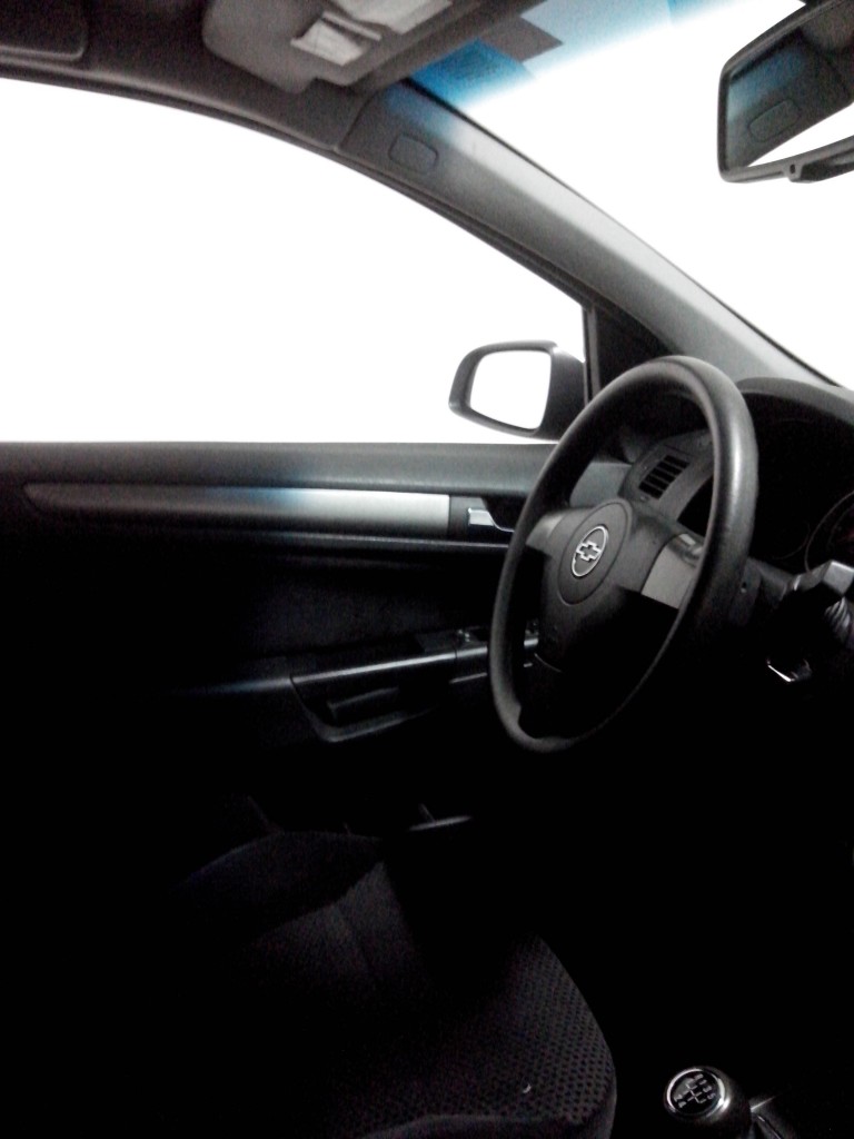

Fala pessoal, beleza?
Esse final de semana fui atrás de resolver o problema da lateral de porta.... depois de ver o tópico aqui... deu um louco e fui eu fazer ahahha
Primeiramente, fui até um lugar que faz tinta especiais, fazer a tinta de cor especifica...
O cara fez umas 8 cores... até que chegou na cor EXATA! heeh :38:
Desmontei a lateral de porta... como disse anteriormente, o acabamento é ''plastico soldado'', muito simples de remover... bastou uma chave de fenda e um martelo... posicionei a chave em cima das soldas e bati com o martelo devagar... pronto, a peça cinza já estava separada do conjunto!
Lixei a peça toda com lixa comum, depois lixa d' agua 600, 1200 e por ultimo 2000.
Fiz a pintura (possuo aerográfo) e para dar maior resistencia apliquei verniz P.U. . Deu um certo trabalho para acertar o brilho da peça (deixar igual as demais)... estava beeem brilhante em relação as outras, foi aí que eu peguei um verniz fosco e apliquei na mesma... resultado, ficou PERFEITO!
Para colar, utilizei silicone preto... caprichei na aplicação e reforcei na parte de trás! Com certeza não irá cair! hahahah
*Cuidado ao remover a lateral de porta (peça inteira), é quase inevitável não quebrar nenhum ''ganchinho'', quebrei uns 2 e depois fui atrás de comprar novos :6:
Segue a foto :
abraços!
