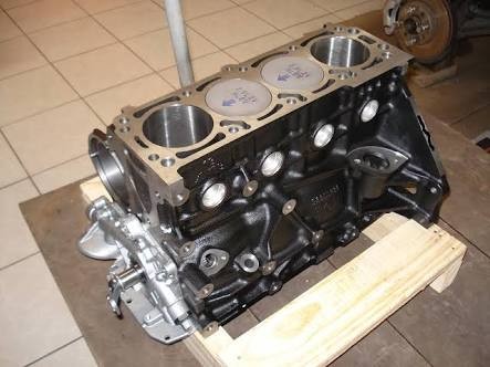

Boa noite! Sou leigo em assunto de mecânica, meu vectra C 2.0 8v esta vazando água em uma dessas 4 tampas pratas que ficam na parede dos pistões do motor alguém sabe como elas chamam? O que é necessário fazer? Vou leva-lo ao mecânico amanhã e como não tenho um de confiança gostaria de chegar já tento uma noção.
Att. Pietro

são os selos do bloco, fazem o acesso ao sistema de arrefecimento do mesmo, lava esse motor e substitui os selos
abç
