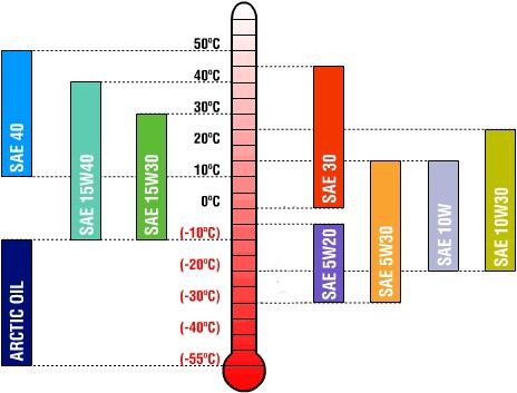

Viscosidade
O 5W40 é mais versátil e indicado para uma gama maior de temperaturas.
O 15W40 é ideal para climas quentes ou motores que operam sob cargas pesadas.
Aplicações
O 5W40 é uma boa opção para motores mais modernos.
O 15W40 pode ser a melhor opção para uso severo ou em regiões muito quentes.
Fluidez
Óleos menos viscosos circulam com mais rapidez e permitem uma lubrificação uniforme, especialmente em partidas a frio.
Óleos mais viscosos oferecem maior proteção, mas exigem mais força do motor para serem bombeados.
Recomendação do fabricante
Sempre consulte o manual do seu veículo.
