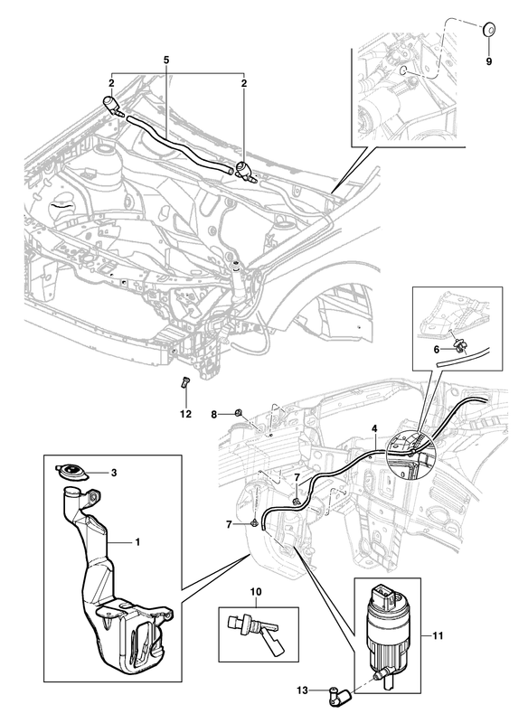

Boa noite,
Fui mexer hoje para resolver problema de bomba do lavador entupida e a mangueira que é conectada na bomba simplesmente sumiu (ela estava solta), algum momento deve ter enroscado em algo e se foi...
A questão é, não encontro diagrama ou uma imagem para saber como é passado e chega do ponto A ao B. Eu sei que chega nos esguichos da churrasqueira, mas passa pelo mesmo conduíte dos braços do limpador?
Agradeço desde já!

Encontrei na internet este 'diagrama' espero ofereça luz a outros com o mesmo problema.
Código da peça nº 4 = 94716477

Realizei a manutenção, deu certo.
Gravei um vídeo caso alguém um dia precise de ajuda sobre:
