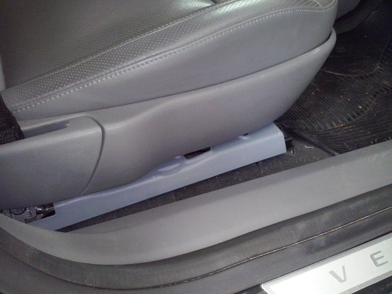

Cobertura trilho banco com trava quebrada, solução;
por ivngomes » 03 Fev 2014, 16:46
Olá, colei com silicone wurth extra forte com descanso de 24h para secar;
Foto com suportes improvisados enquanto seca;

Bom dia, o que quebrou foi a trava metálica, uma especie de mola, que segura a cobertura no lugar, geralmente quebra nos lavajatos quando se penduram para limpar o teto dos carros, fica ai a dica de avisar para terem cuidado na hora da secagem, se é que adianta avisar!
