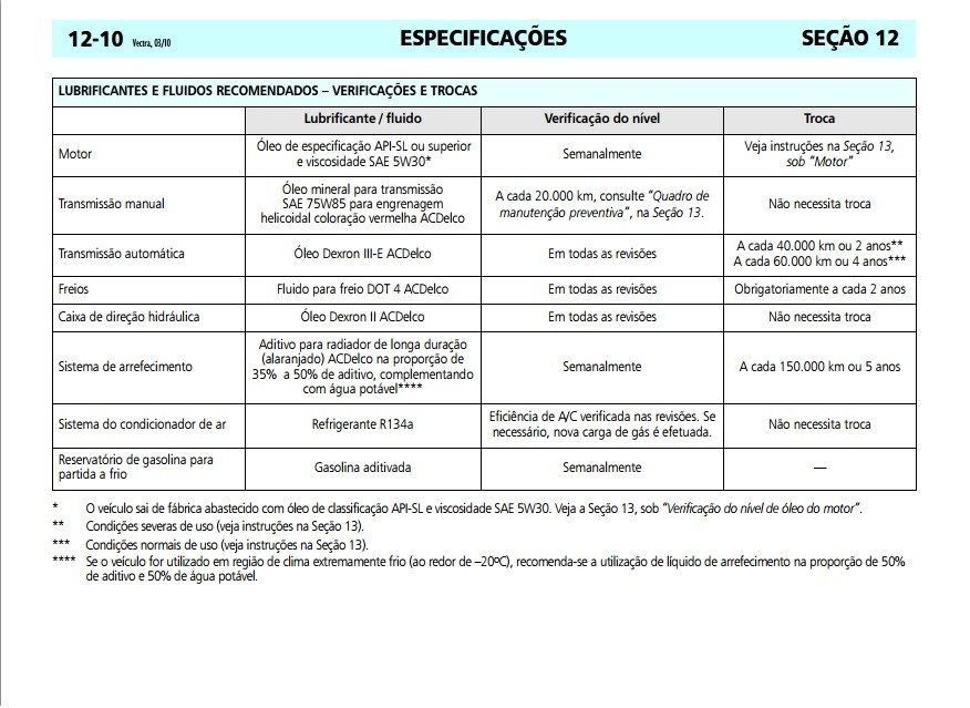

Bem Thiago, o seu é 16 V, bem diferente de um 8V. No manual é 5W30 ou superior. O que é superior?
Re: Barulho no motor - A frio
por Thiago Menezes » 12 Mai 2015, 14:13
Almeidão escreveu:Bem Thiago, o seu é 16 V, bem diferente de um 8V. No manual é 5W30 ou superior. O que é superior?
Mas esse óleo é para o 8v também Almeidão. O superior é na classificação tipo API SN (anteriores SJ, SL..)
Almeidão,
O que o Thiago quis explicar é a classificação API.
Nos novos é classificação API SL ou superior...

ok, e eu quis dizer a lubrificação de um motor 16V é bem diferente de um de 8V. Tem galerias menores e maior possibilidade de reter o óleo mais fino mesmo quando o motor está frio, ao contrário de um de 8V que tem facilidade de descarregar os tuchos que mesmo parado está sendo pressionado.
Logo que comprei meu motor, e ele não tinha ainda 15 mil km, resolvi usar um destes 5W qualquer coisa e estava indo bem porque meu carro eu uso ele todos os dias, porem duas a 3 vezes ao ano eu deixo ele 15 dias no Aerporoto. Bem na primeira viage que fiz deixando ele por 15 dias parado, ao voltar levou uns 40 minutos para recarregar os tuchos. Nunca mais usei este óleo fino e fui na GM e tive esta resposta sobre o motor Chevrolet.
Bem, conhecendo o motor como é e sabendo que os tuchos ficam pressionados mesmo estando desligado e que quanto mais fino o óleo mas facil de sair de dentro deles, prefiro usar o 15W40 ou 0 20W50 e são este do meu manual e pelo que eu sei os tuchos ainda são os mesmos para os 8V. Diferente lógico de um de 16V.
Com certeza, se for tucho é só colocar este óleo que o problema do carro dele acabará, bem, isto se for tucho e não Bomba dágua que as vezes prega uma peça destas causando um ruido estranho e se não entender do assunto pode pensar ser outra coisa.

Almeidão,
Mas eu só trouxe as informações pelo fato de você ter feito esse comentário acima:
''Acho que o problema seja o óleo que voce esteja usando, muito fino para um motor 2.8 8V, a GM não indica este óleo para este motor ou se está indicando agora, mentirom para mim. Se voce usar o óleo mineral 15W40 ou até mesmo o 20W50 ele não fará isto e se trocar a cada 5000 sendo óleo e filtro e tirar a sobra que fica no carter como já indiquei por ai e jamais colcoar 4,5 litros porque excede a quantidade, voce cuidará mais deste motor do que usar o sintético com 10 ou mais kilometragem.''
No Vectra C do ano de 2006 até 2008 a recomendação fica para o 2.0 8v usar: SAE 5W30*, 5W40, 15W40, 20W40 ou 20W50; sendo que o 5W30 saia de fábrica e para o 2.4 16v usar: SAE 5W30* ou 5W40 partindo da classificação SL para a superior que no caso no momento está em SN.
A partir de 2009 (Versão NE) só vem mencionando no manual o uso do SAE 5W30.
Na minha opinião não é o óleo 5w30 que está provocando o problema, pode ser sim os tuchos que estão descarregando rápidos demais como o Alcir disse acima, até porque se o problema fosse o óleo todos os Vectras aqui do fórum que utilizam 5w30 estariam com o mesmo problema. No meu caso o meu carro está com 78 mil km e uso 5w30 100% sintético sem barulho ou batida alguma no motor. Sei que aqui você pode falar da lubrificação do meu por ser 16v mas todos que eu olho aqui no fórum que tem o 8v usam 5w30.
Ele pode até usar um óleo mais grosso pra evitar essas batidas, mas o uso do 5w30 não é errado, pelo contrário a meu ver o carro dele sendo 2010 (ele não mencionou a quilometragem mas não deve está alta) tem que usar um óleo fino mesmo.
