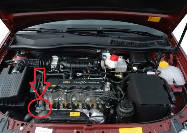

Pedro Josino escreveu:No Vectra para retirar a termostática precisa remover as correias?
Acho que não Pedro, pois se no meu que é 16v e o cabeçote é mais robusto não precisou acredito que para o 8v que não tenha mesmo que retirar.
Agora a tarde vou bater um retrato e posto aqui!
Para você ter uma ideia, no vídeo do Almeidão do Vectra B ele tirando a termostática não precisou retirar correia.
Não precisa Pedro!
A válvula termostática fica no lado direito do motor, isso se você estiver de frente à correia dentada.
Olhando o motor de frente para o carro, fica um pouco acima do coletor.
