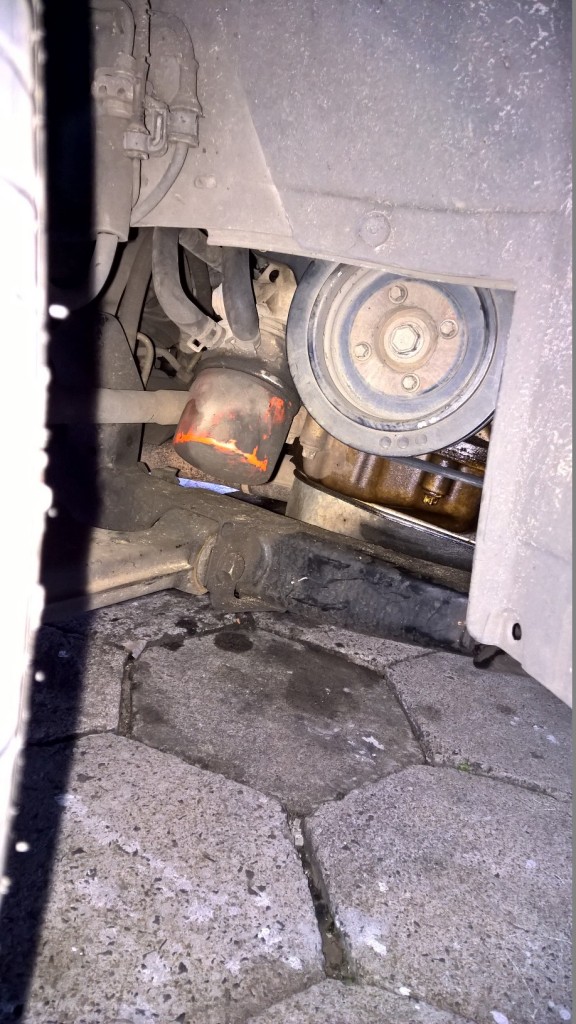

Uma pergunta, no seu filtro de óleo tem a entrada e saida para o radiador. Ele é original do carro ou voce colocou radiador de óleo?

Quanto a entrada e a saída do filtro do óleo, posso te garantir que é original e nunca foi mexida. Inclusive, é bem complicado trocar o filtro do óleo desse carro sem levantar a roda.

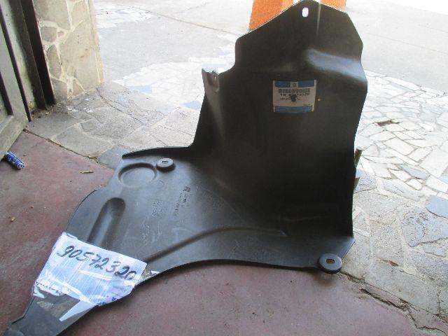

Guilhermo existe sim essa tampa. No cepchev o PN dela é 90572320 - (Defletor de lama), e tenho uma comigo sem uso. Se te interessar manda MP.

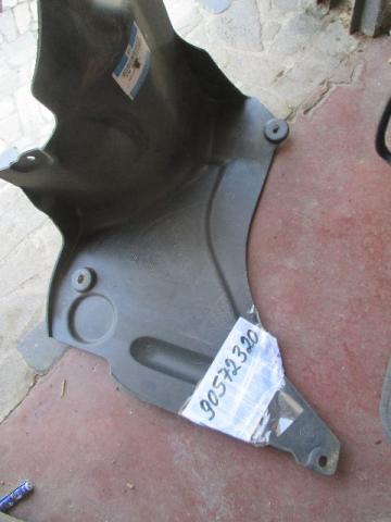

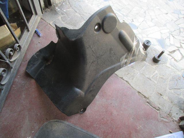

Opa, interessante!
Só um detalhe, pelo que pesquisei agora, essa peça é listada como para o Vectra B. Até, olhando o formato dela, é igual à que tem no meu Elite 2005. A pergunta é: essa peça encaixaria no Vectra C? Até, pelo formato, não me parece que daria certo na cavidade que mostrei na foto acima.
Seguem as fotos da PN 90572320 que achei na net:
Já colocou ela em um Vectra C?
abraços!

Ok, sobre o radiador de óleo, eu não sabia que vinha de fábrica neste carro e para quem não sabe estas mangueiras fazem a mudança dando a volta em um radiador que acredito ser por água, ou seja uma sai levando o óleo do Carter a ser refrigerado e entra no outro ponto para ir ao cabeçote.

Me interessei por este sistema do óleo passando pelo filtro .
O óleo passa mesmo por um radiador de óleo? Original de fábrica muito bom , o Amigo tem como postar alguma foto , seria de grande importância.

Eu não tenho fotos, mas parece ser o mesmo sistema do Santana, e estas mangueiras pode circular a agua ao invez do óleo e esta peça já ser o radiador, seria como o link abaixo ou pode ser como o link mais abaixo e ao invez de circular agua, circula o óleo para um radiador frontal. Eu há muito tempo atrás usei um tipo o segundo link em um monza e o radiador que usei foi um radiador de Variante colocado na frente do carro, óbvio por dentro da grade, fica muito bom, aliás tudo que ajuda baixar uns grauzinhos é ótimo.
