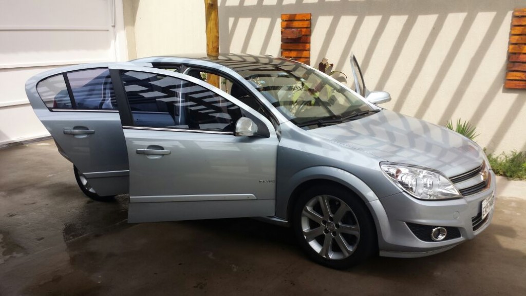

Galera bom dia!
vectra internou hoje para começar algumas melhorias!
serão poucas mas aos poucos vai ficando bom!
assim que for trocado as peças posto a relação e valores!
segue uma foto do bixo! :38:
