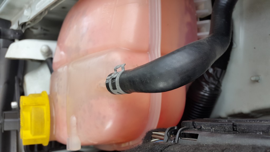

Tirei umas fotos do reservatório ai não sei se deu para ver muito bem...
Re: [VECTRA C] Reservatório de água com borra do aditivo
por Alcir Andreoni » 20 Out 2015, 08:36
jordan escreveu:Tirei umas fotos do reservatório ai não sei se deu para ver muito bem...
Pelo que eu percebi foi colocado aditivo de baixa qualidade, ou seja, quase um corante.
Seu carro aparenta estar baixando o nível de líquido de arrefecimento, forte indício de vazamento ou junta queimada... :47:

por jordan » 20 Out 2015, 08:40
Alcir Andreoni escreveu:Pelo que eu percebi foi colocado aditivo de baixa qualidade, ou seja, quase um corante.
na verdade não esta baixando o nivel não cara eu também pensei que estava baixo mais ta no nivel certo parece um leite rosa eh que nao da pra ver na foto ...

Acho que o correto seria substituir esse liquido pelo correto e ver como fica...
e uma boa limpeza nesse reservatório pra acompanhar o problema... :88:
por JoãodoValle » 20 Out 2015, 09:09
Aditivo ruim isso aí, eu no seu lugar limpava todo seu sistema e colocava aditivo orgânico acdelco, barhdhal, Havoline ou valeo.
Se não some liquido e nem sobe temperatura não tem nada de errado no sistema, apenas esse aditivo safado aí!
