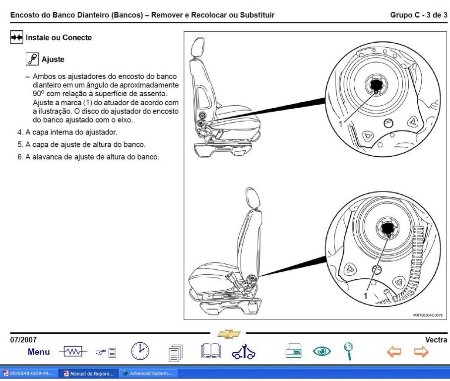

Boa noite,
eu sei que é algo bem simples, porem me deu um stress forte.
a "roldana" (não sei se é esse o nome, a parada que regula o encosto do banco) do meu vectra quebrou, eu comprei outra, quando fui coloca-la no banco, encaixou errado, ao tentar retira-la o ferro de dentro do banco saiu, e eu não consigo mais encaixa-lo, se ja aconteceu com alguem sabe como é dificil!
o unico jeito de colocar seria retirando o banco? alguem tem uma ideia mais pratica, que não precise retirar o banco?
na sorte eu ja tentei por 2 horas seguidas e nada, só umas pontadas no coração e um pouco de odio.
agradeço toda e qualquer ajuda.
Problema com o Banco, Vectra C
por Arquiteto » 17 Abr 2016, 13:27
dei uma olhada no manual de serviços mas deixa muito vago ...
como vc ja se chateou bastante com isto eu sugiro vc ir a um capoteiro acredito que ele resolve sem ficar caro ...
