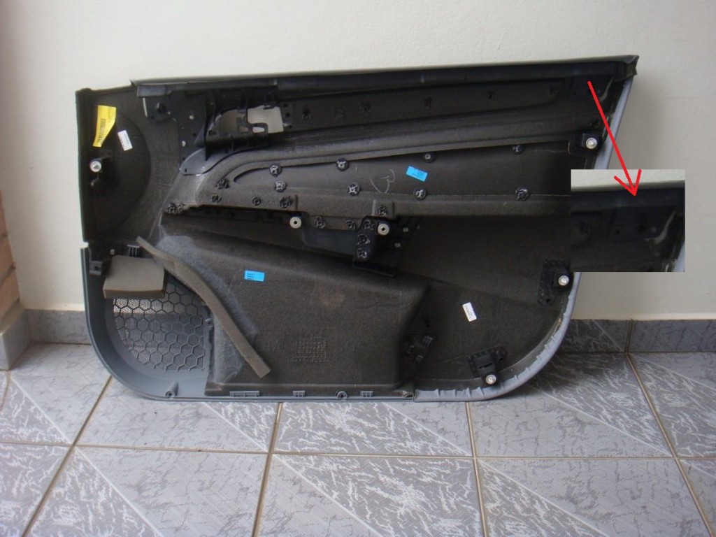

Outra coisa, tem uma folga no forro de uma das portas e verifiquei que tem um lado descolado por dentro, tentei colar com cola quente parecida a de fábrica e soltou na hora de recolocar no lugar, bom estou imaginando que dando uma lixada nos lados, são plásticos, e utilizando araldite profissional 24H segura, o que vc acha?? Segue uma foto;

Quanto a porta, tome cuidado com araldite, depois que colar já era, faça com cuidado e atenção irá fixar bem sim!
