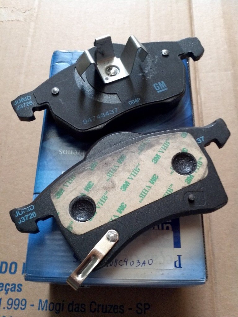

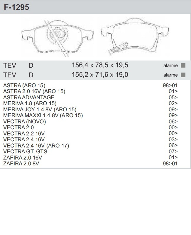

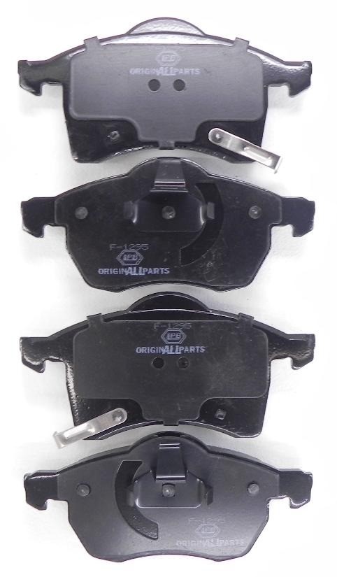

Olá, realmente consta até 2010, observei na foto da GM que tem uma espécie de cobertura nas pastilhas que nas genéricas não tem, até encontrar uma marca, pesquisando essa cobertura é o anti-ruído;
A genérica já com esse sistema é a OriginallParts modelo F-1295, abaixo seguem fotos comparativas GM x F-1295 e a tabela de aplicação, vou compra-las e ver o resultado;

Essa original da foto é uma JURID, fabricada pela Honeywell, no mercado paralelo ela se chama Bendix Titanium HP e não tem a chapinha metálica da original.
Que me lembro só essa originallparts tem. MAs não sei atestar a sua qualidade como um todo.
O que posso dizer é que fras-le, bendix, bosch, trw, apesar de não terem a chapa anti-ruido, são de primeira qualidade.
Se vc fizer mesmo questão do anti- ruiído, passa silicone de alta temperatura nas costas das pastilhas que não tiverem a chapa.

Mandei vir as Original-parts, me custaram R$ 90,00 em João Pessoa, bom o resultado só o tempo dirá, más as primeiras impressões aviso aqui no fórum, falei diretamente com o fabricante e me atestou que ficarei bastante satisfeito pois são montadas com liga semi-metálica de primeira linha...vamos ver!

Ótimo, ontem recebi as pastilhas Original-parts e parti para troca, pra minha surpresa as originais da dianteira estavam meia-vida, bom já estava lá mandei ver, também efetuada troca do fluído, rodízio das rodas e posterior alinhamento ( 3 graus fora), ao todo gastei R$ 55,00 em mão de obra, R$ 90,00 no jogo de pastilhas e mais R$ 50,00 de fluido Ac-delco, na GM seria no mínimo uns R$ 150,00 em mão de obra, sem falar nas peças;
Bom já rodei uns 100 km e à principio a frenagem está mais fácil com pouca pressão no pedal e as rodas limpas com muito pouco pó, durante uns 20 km notei um pequeno ruído que depois calou, então até o momento recomendaria sim este produto;

Fiz uma pequena viagem, uns 400km, pastilhas aprovadas!! Pouca fuligem e frenagem excelente e silenciosa;
