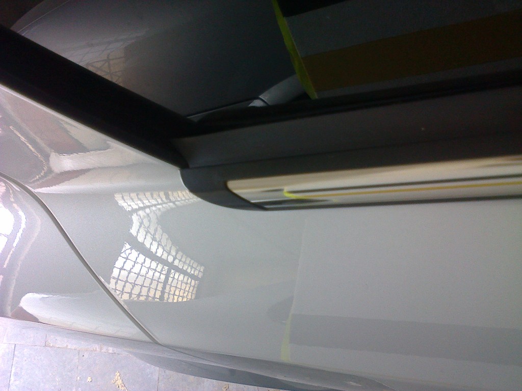

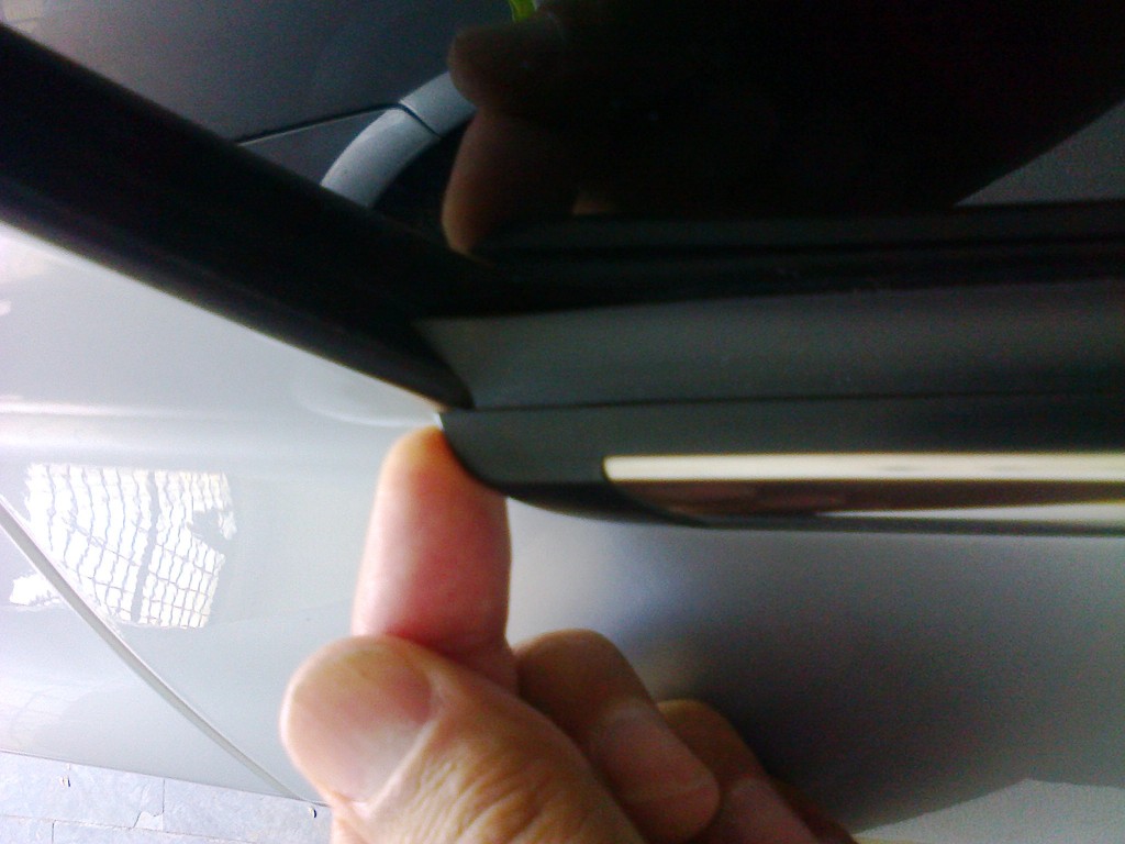

tirei umas fotos no local ...
ao forçar a parte de fora da pra ver que são duas peças separadas
encaixadas uma sobre a outra
bruno , estou achando que te venderam pestana de outro carro

Venderam não arquiteto...realmente são duas peças. Vou tirar uma foto da minha pestana original pra vc ver a diferença. Ela é uma peça única, tanto a parte que vai no vidro como a que vai na lata.
Na sua é nítido que existe uma sobreposição de peças.
