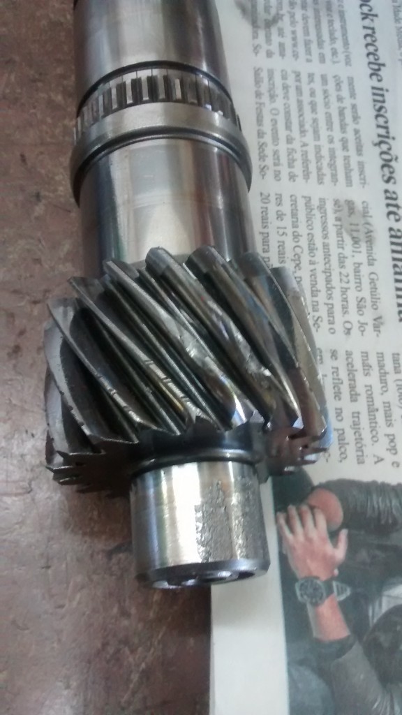

Comprei meu vecao gtx 2008 em fevereiro do ano passado ja marchei com a embreagem dele que foi pro saco
e agora de ontem pra ca notei um barulho estranho na caixa de marchas
Resultado: mecanico que faz somente embreagens e caixa aqui a mais de 30 anos me falou que ja tinha sido aberta a caixa
(isso ele com menos de 60 mil km ) agora abri ela com 86 ele falou que ja tinha sido retificada e tals e ja me apresentou a paulada... pinhao coroa vou praticamente troca tudo ali uns 2000 mil :61: :61: :61: :61: :61: :61:
esse é o preço mesmo?? Acho que vo toca ele pra frente ;( ;( o que vcs me dizem

por Lipitu Gtx » 19 Nov 2014, 08:49
Nem precisei ir... Olhem ali os dentes já tinham sido reparados... O estrago ta na ponta do pinhão ali... Estão vendo? Aqueles Ranhados ali :( 2000 dilmas ;(
Re: Caixa cambio
por Thiago Menezes » 19 Nov 2014, 08:55
Ai é osso :61:

Re: Caixa cambio
por Lipitu Gtx » 19 Nov 2014, 19:34
Já mandei fazer o serviço acho que amanhã maximo sexta pego ele de volta
Deu 1992 dilmas troco o pinhao e mais umas coisas dentro da coroa e tals não sei o nome quando tiver com ele na mao mostro o que foi trocado e tals
