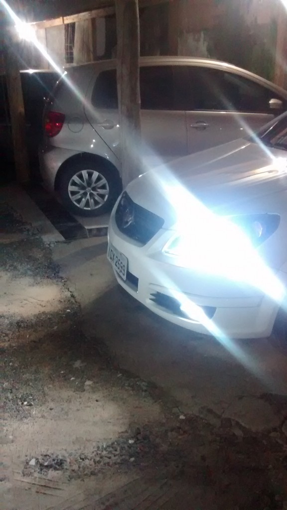

Salve pessoal, tudo bem?
Comprei um GT 2011 e iniciando alguns UP's depois de muito pesquisar optei por colocar xenon 4300k nos faróis baixo/alto/neblinas porém o resultado final me desagradou um pouco. :13:
Nas neblinas as lampadas ficaram amareladas (bem pouco brancas) e nos faróis baixo e alto ficaram brancas com um leve tom esverdeado :62: ,
É normal esta diferença gritante de cor (sendo que todos os kits são 4300k) ou tem algo errado aí? :15:
Obs: A máscara negra interfere em algo no sentido de tonalidade de cor?
Seguem algumas imagens precárias batidas a pouco com o celular:
Re: Vectra GT 2011 - Xenon 4300k
por Thiago Menezes » 20 Nov 2014, 08:19
Vamos lá,
Qual a marca do xenon que você colocou? Reparei que seu farol por dentro está um pouco sujo e isso interfere na luminosidade.
Quando falamos de temperaturas estamos falando de tonalidade das cores do facho de luz, uma lampada 4.300k não emite luz totalmente branca, no bulbo ela sai com tonalidade meio amarelada e entrega a luz quase branca. Já em um kit de 6.000 k por exemplo no bulbo sai meio azulado e entrega luz totalmente branca.
Você tinha que ter tirado foto do facho de luz no asfalto também para ter uma ideia de como está entregando a luminosidade.

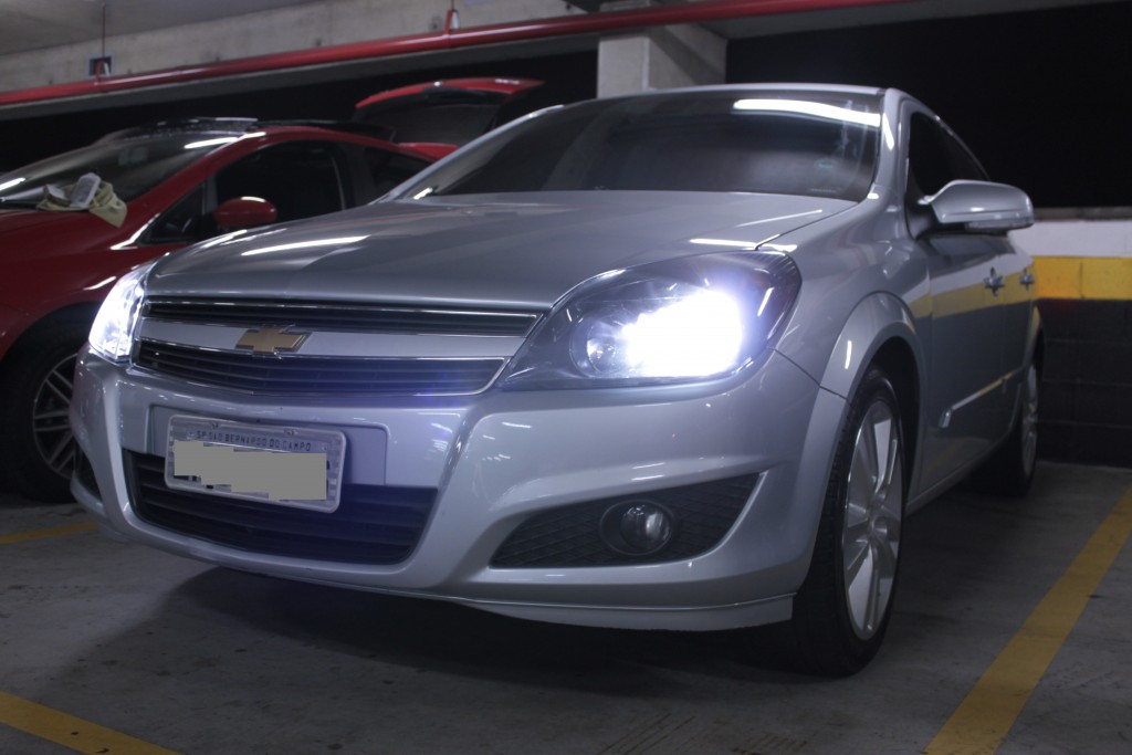

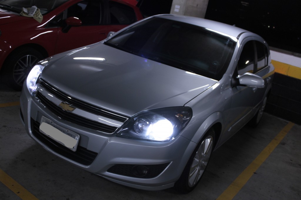

por Edcezar » 20 Nov 2014, 09:02
Bom, provavelmente suas lampadas estão com defeito,
uma vez comprei os 4300k pros milhas, de um vendedor Alexander Imports no Mercado Livre, meu Deus do céu !!! a lampada veio verde, depois trocou pelas 3000k e afirmando que era 4300k...
No final acabei deixando as 6000k mesmo... nunca consegui acertar a coloração dos dois (baixo e milhas)... Hoje ando só com o baixo ligado, o só com os milhas os dois juntos ficam horriveis... :15:
Seguem fotos do meu 4300k
por RafaelBorges » 20 Nov 2014, 10:49
Thiago Menezes escreveu:Vamos lá,
Bom dia Thiago, inicialmente muito obrigado pela sua ajuda e disposição, vamos lá:
- O carro está bem sujo (o farol está sujo por fora mesmo), mas vou limpar ele este final de semana e quero fotografar as lâmpadas e o faixo de luz com uma câmera fotográfica profissional pois essas do celular distorcem a tonalidade na hora da foto;
- Sim, sim, essa parte dos kelvins entendo bastante (sou pós graduado em iluminação, rsrsrs), e achei MUITO estranho uma lâmpada de 4300k puxar para um tom de verde (no farol e no faixo), imagino que pode ser defeito ou nas lâmpadas ou no reator ou o kit de baixa qualidade mesmo (até fui novamente no eletricista para confirmar que a voltagem, amperagem, instalações e tudo mais estava correto);
- O kit é bem simples (80 reais cada um, kkkk) comprei deste vendedor: http://www.virtualkar.com.br/produto/214431/kit-xenon

Bom dia Edcezar, obrigado pelas informações e fotos amigo, você já esclareceu uma dúvida que eu tinha, havia pensado que devido ao farol ser máscara negra talvez o próprio material do farol tivesse alguma pigmentação ou propriedade que pudesse alterar o tom da lâmpada, mas pelo visto não tem nada a ver, ou o kit que comprei é de muito baixa qualidade ou como comentou está apresentando defeitos.
Pessoal, diante de todas as informações, antes de jogar tudo fora e xingar o vendedor, o problema pode ser o reator ou as lâmpadas? Como posso descobrir?
Detalhe: As neblinas estão com o reator do antigo xenon e as lâmpadas do novo kit de 4300k e deu uma baita diferença na tonalidade da lâmpada (algo que não deveria imagino eu), como posso descobrir o problema?
por Edcezar » 20 Nov 2014, 11:00
RafaelBorges escreveu:
Edcezar escreveu:Bom, provavelmente suas lampadas estão com defeito,
Edcezar escreveu:Poxa estou interessado em colocar um xenon no meu carro mas....
Gostaria de saber se eu comprar um kit desses vem o carro junto? :52:
E.S.P.E.T.A.C.U.L.A.R
Tenho que reforçar a informação do Thiago, que carro TOP DE LINHA hein meu amigo? PARABÉNS pelo brinquedo, um dos carros mais bem cuidados e TOP's que já vi!!!
Muito obrigado pela ajuda amigos!
Thiago, vem sim, mediante uma compensação financeira kkkkk :38:
Rafael, Imagina... são seus olhos :52: :6:
Rafael, pelos anos que tenho xenon, se fossem os reatores as lampadas piscariam e não acendiam, ou seja não consegue manter ligado.
Quando são as lampadas nem piscam nem acendem. Ou seja no seu caso, se elas acendem mas de cor diferente, acredito que sejam defeito das lampadas.
Mas para tirar as duvidas faz o teste com os reatores dos milhas nos baixos.
Só pra finalizar, resta saber se todos os reatores e lampadas dão de 35w ou 55w...
