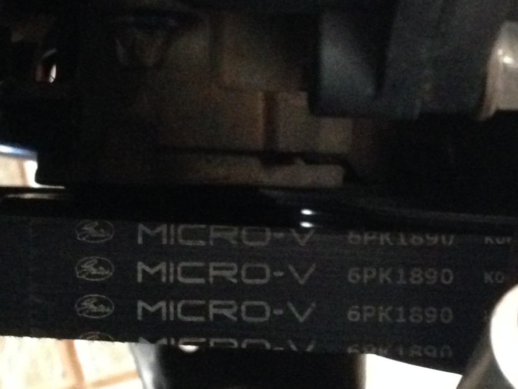

Olha ai a foto da correia com me disse pra fazer Imagem
Pelo o que vi parece estar nova,o esticador está do lado logo em cima do MICRO-V não deu pra focar direito ele , mas puxei a correia e ela está firme , mas não sei exatamente o "firme" que tem que ser . parece que o problema de ser o tamanho não tenho mais dúvidas é esse mesmo agora fico em dúvida em relação ao esticador . :47:

por Almeidão » 24 Mar 2015, 14:53
Pode trocar ela, colocar uma com 2 cm menor. Olhando esta foto se vê claramente que o esticador está recolhido, a peça que movimenta está extamente na direção do nome gates, ela teria que está entre o I e o C de MICRO, mais para o C que o I. Usar a 6PK 1888
Esta parte que voce vê ali com o V, não é o parâmetro de ajuste, ali é onde está o furo para travar o esticador para soltar a correia. Do jeito que está, não sei porque ainda não ouviste uns tec, tec. Porque ela está bem frouxa.
Assim que voce acertar, deixa aqui por escrito se foi este mesmo o problema.
